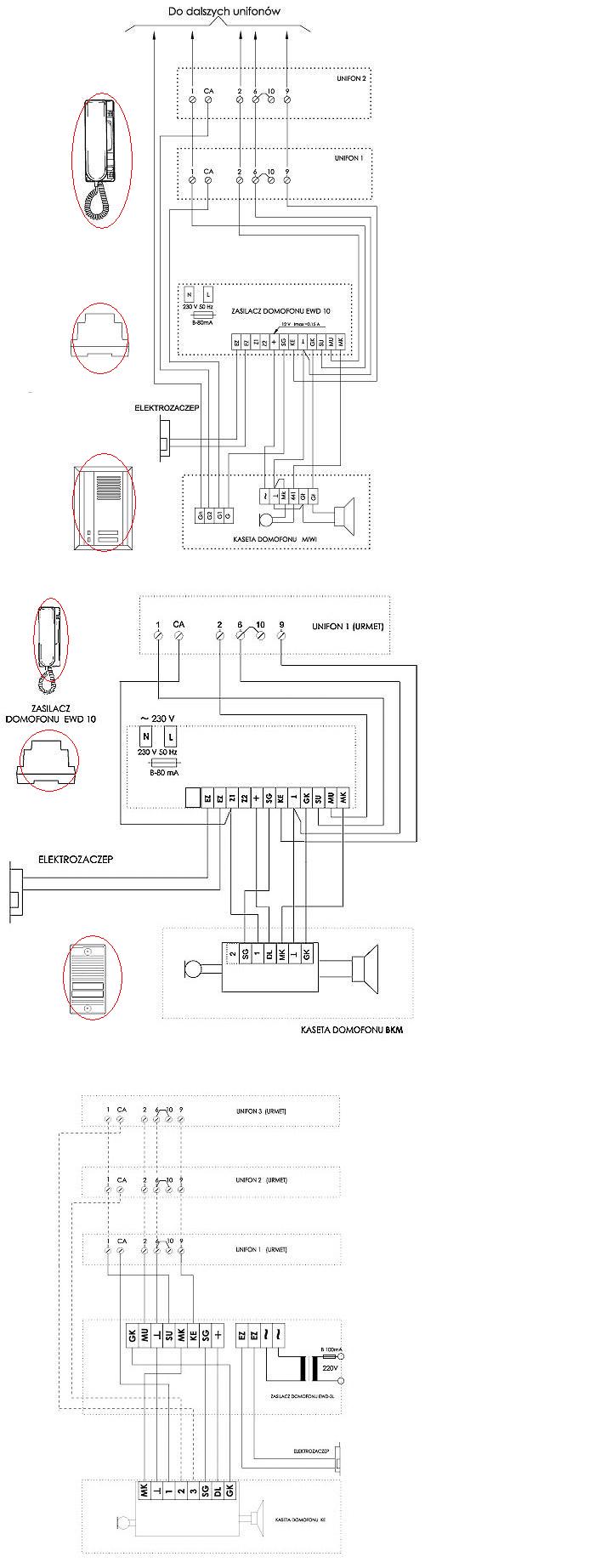

    Jaki domofon z 3 słuchawkami i modułem 50 mm do domu jednorodzinnego?
    Taki schemat przykładowy ty podłączysz analogicznie 3 słuchawkę.
    W twoim przypadku może to być jeden przycisk dla całego domu, jeżeli dom jest dosyć rozległy kup diody półprzewodnikowe wstaw w wywołania i zastosuj elektronikę interkom-owa a aparaty będą musiały mieć 3 przyciski jeden do rygla i 2 do wywołań pozostałych unifonów. Oprócz braku biegani aby zobaczyć i otworzyć drzwi można poinformować o telefonie czy ... obiad podano... po wywołaniu w interkomie jest dyskrecja rozmowy odcięcie wzmacniacza z kasetą
    Interkom-owe połączenie SG1 doprowadzasz do każdego aparatu i do dodatkowych przycisków przewody do CA
    Zasilacze elektroniki ELTCRAC posiadają małe transformatory przy większych odległościach kaseta elektronika może nie słychać nic lub słabo słychać w kasecie wtedy zalecam elektronikę z dużym trafo np ZDI (lub ZDzP) firmy Impuls.
    APARATY URMETA:
    1131/1 CITOFONO (możliwość dołożenia 4 przycisków,)
    1132/1 SCAITEL (możliwość dołożenia 8 przycisków,)
    PAMIĘTAJ o przewodzie 4+n (n ilość aparatów w systemie) POMIĘDZY ELEKTRONIKĄ A APARATAMI
