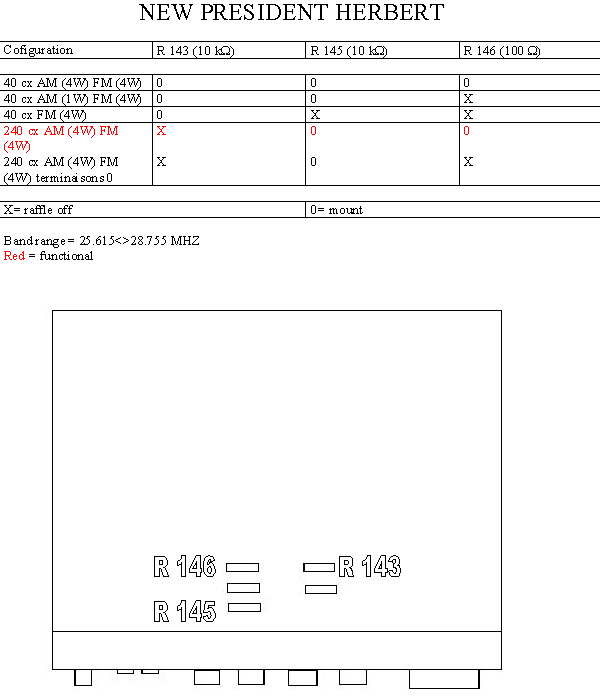

    Witam kolega z Francji ma za nie długo przywieź Herberta model II moc jaka mierzył to : (AM 1W) (FM 4W) Pytanie do użytkowników tego radia; gdzieś słyszałem jak w Herbercie przestawimy na 240 kanałów to moc w AM będzie 4W czy ktoś wie jaka kombinację klawiszy trzeba zrobić żeby przestawić na 240 kanałów.
    President Herbert II mała moc w AM 1W ?
    #2 9904731
    SP5ANJ
    Spoczywaj w Pokoju
    Herbert nie równy płycie Herberta. :cry:
    Ogólnie jest tak :

    #5 9905985
    bc211
    Poziom 30  
    "Boczne czterdziestki" = wyrwać R143 pod rezystorem TP4. Włączyć radio i już ma być
    Funkcja PA = PA przytrzymać dłużej, PA krótko = a,b,c,d,e,f,a,b,c,d,e,f...
    R145 i R146 to jest ten sam R ponadto na czerwono w PL not functional, bo "zera" R po lewej = 10kΩ
    Zwróć uwagę na którym kanale radio włączy się po dłuższej przerwie bateria może być do wymiany

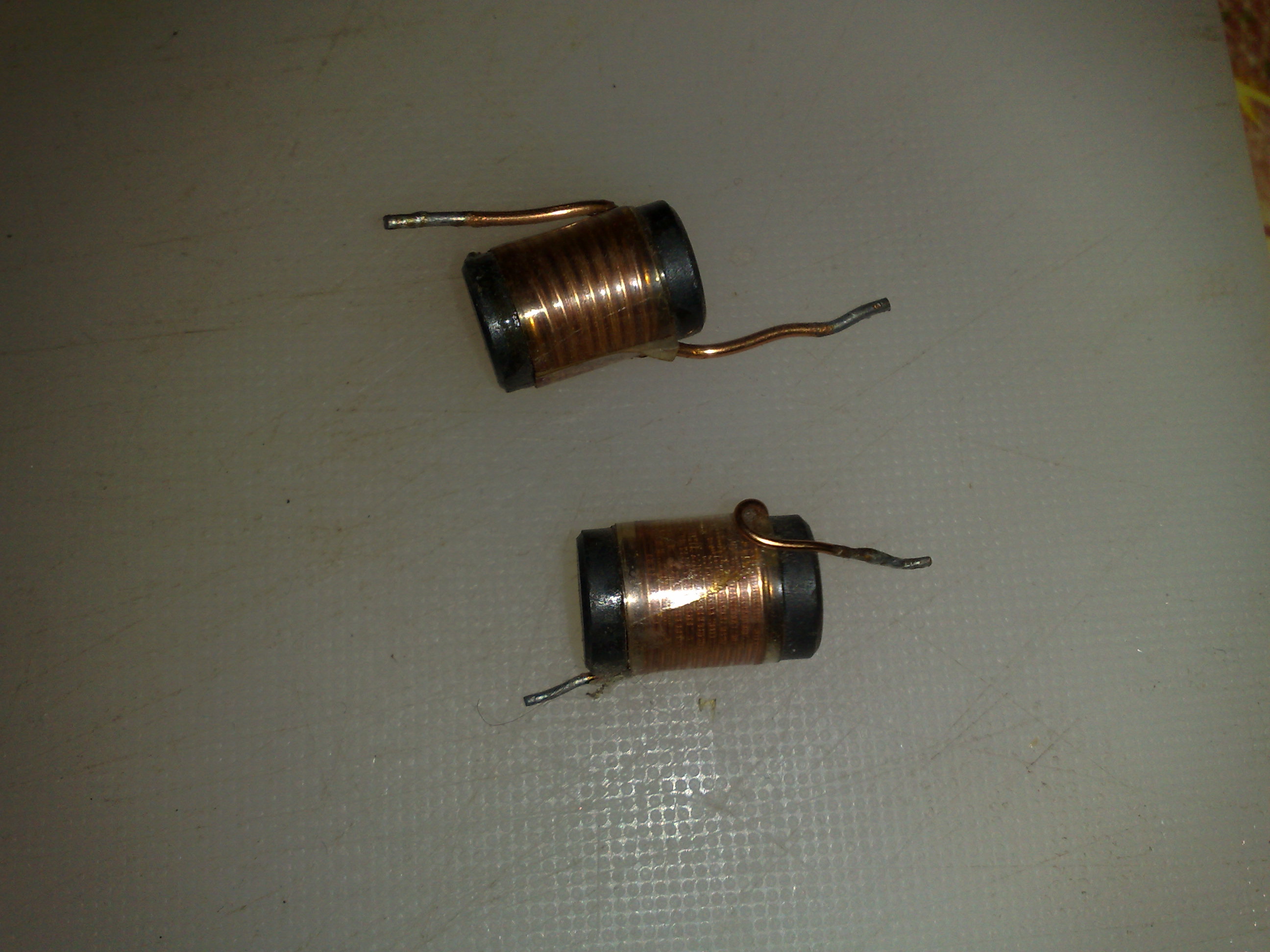

  • #6 9942164
    603mariusz

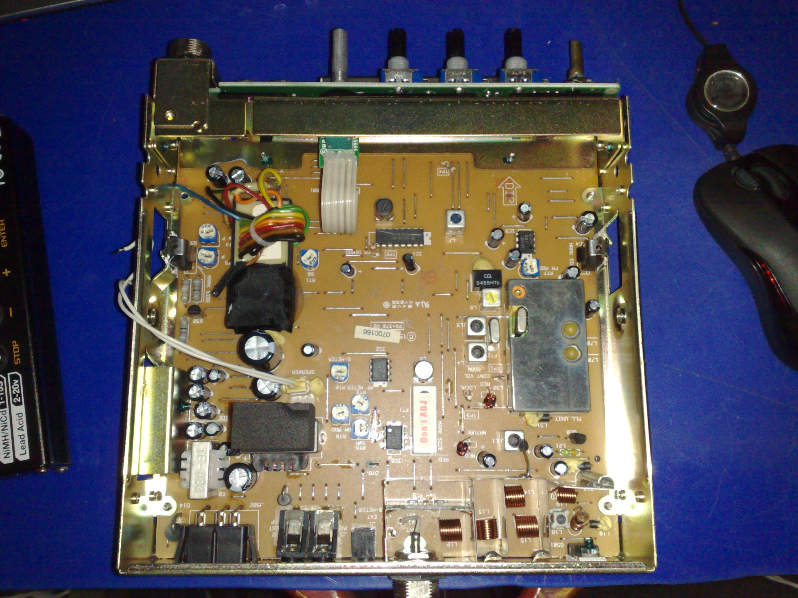

    Witam w końcu przyszedł mi Prezydent Herbert II wymieniłem dwie żarówki od wyświetlacza,tak wygląda w środku,ma 1W AM I FM 4W,chodzi gdzieś koło piątek jeszcze do zmiany zera doszły ,jak można prościej mi opisać pokazać co jak podmienić itp.

    #7 9942388
    bc211
    Poziom 30  
    Prościej już się nie da 240ch. am/fm 4W "0"

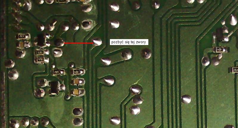

    przy okazji możesz pozbyć się tej zwory (raczej wskazane):
    oraz:

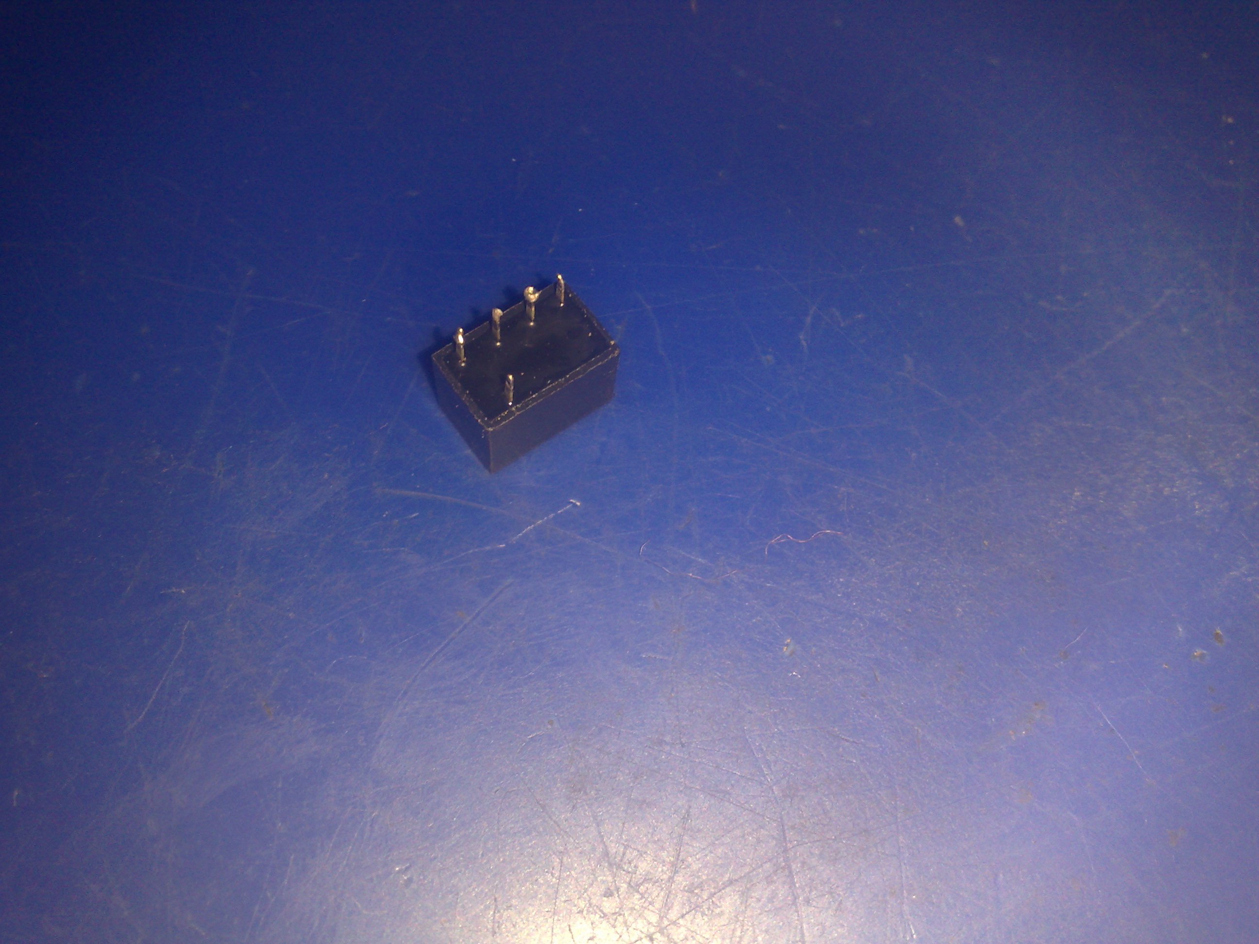

    Chiński filtr p.cz. zamontowany CQ S455HTJ dokładnie takie filtry robią często przykre niespodzianki

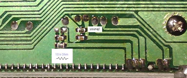

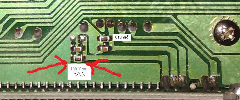

  • #8 9942460
    603mariusz
    Zworka usunięta,

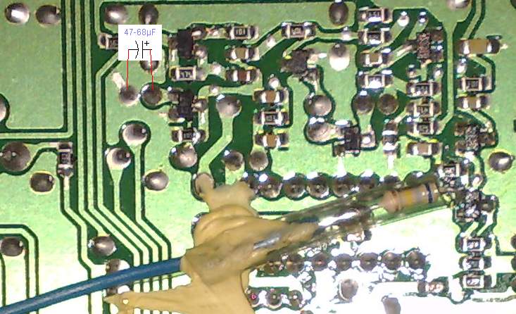

    Na pierwszym rysunku pisze 100 Ohm mam podmienić go na 100 Ohm.
    Na drugim rysunku poniżej mam wstawić kondensator elektrolityczny o pojemności 47µF-68µF ?
    A żeby w zerach chodził to już będzie tymi zmianami.
    President Herbert II mała moc w AM 1W ? President Herbert II mała moc w AM 1W ?
    #9 9942474
    bc211
    Poziom 30  
    Przejrzyj fotki jeszcze raz coś jest nie tak z serwerem coś się zawiesza mam problem z załadowaniem fotek rezystor 10k ohm zworkę zawsze usuwam gdybyś pytał czemu służy jest to wyciszenie przełączania kanałów (wkurzająca funkcja) a kondensator to squelch po prostu nie zauważyłem że mam radio w "piątkach" i napisałem 100R zmierzyłem f i jest na pewno 10k ohm. Filtr p.cz. wymieniłbym bez zastanowienia na nowy.

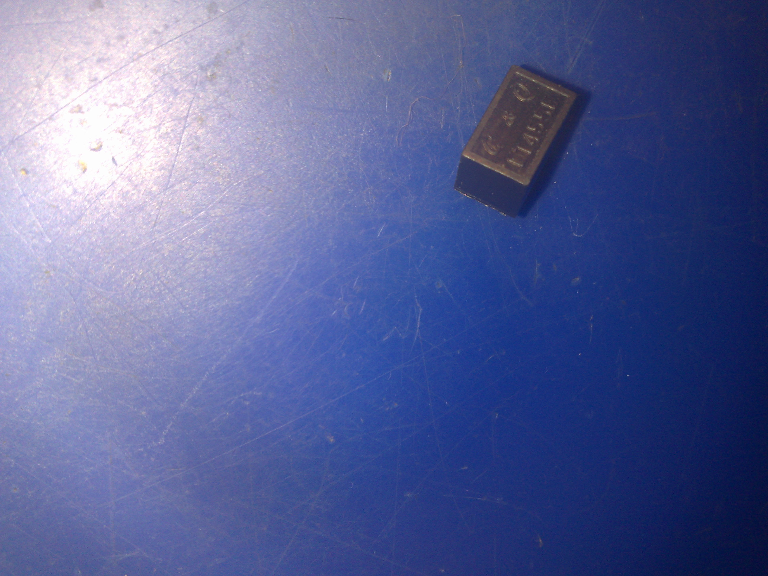

  • #10 9942484
    603mariusz
    Dodam że tam jest ten co piszesz /Chiński filtr p.cz. zamontowany CQ S455HTJ/ CQ S455Htd a nie Htj na jaki go wymienić jeżeli obydwa są złe,podaj symbol.
    u mnie linki ostatnich dwóch fotek wysłanych otwierają się.
    #11 9942534
    bc211
    Poziom 30  
    Jak chcesz mogę fotkę filtru wrzucić kiedyś były tam murata a teraz wsadzają chiński badziew
  • #12 9942554
    603mariusz
    Dobrze pokaż fotkę jaki filtr to wymienię.

    Moc jest 4W w Am,boki też są. Tylko usunąłem zworkę i ten R143 z pierwszego rysunku. Dobrze czyli te symbole co są na fotkach ostatnich dwóch są poprawne.
    Na pierwszej fotce 10 Ohm ma być wstawiony zamiast wlutowanego. ?
    I na drugiej fotce ma być wstawiony kondensator elektrolitowy od 47µF do 68µF
    Potwierdź jeżeli się zgadza.

    Dziękuję za poprawienie już zmieniłem, nie moja dziedzina,a przy okazji potwierdzasz moje pytanie bo tylko to mi zostało i Herbert będzie gotowy.
    Na pierwszej fotce 10 K Ohm czy 100 Ohm ma być wstawiony zamiast wlutowanego. ?
    I na drugiej fotce ma być wstawiony kondensator elektrolityczny od 47µF do 68µF pojemności.
  • #17 9943448
    bc211
    Poziom 30  
    Jeśli jest 101 (100Ω) wymienić na 103 (10kΩ). Jeśli jest 103, zostawić.
    Wymiana kondensatora i usunięciei zworki nie jest wymagane do zmiany regionu.
    Napisałem to po prostu z automatu. Możesz to zrobić, ale nie musisz. Wymieniając kondensator na większy blokada szumu nie jest już tak uciążliwa w czasie jazdy, gdyż otwiera się z lekkim opóźnieniem. Usunięcie zworki poprawia komfort przy przełączaniu kanałów. Mam nadzieję, że się jasno wyraziłem. Została jeszcze bateria do sprawdzenia czy radio pamięta kanały.

    Jak będziesz miał czas kiedyś to wyślij mi zdjęcie symbol jaki filter podmienić zamiast tego co pisałeś.Zostanie jeszcze jeden test Herberta II w samochodzie, wcześniej po kilkunastu różnych Cb najlepszy z nich był tylko Herbert I zobaczymy jak ten się będzie sprawował wstawię mu jeszcze do środka jak na zdjęciu i na kabel zasilający jakiś Feryt.

    Dziś z trasy wróciłem z Prezydentem Herbertem II i opinia jest zadowalająca nie jest gorszy od Herberta I poprawili w nim filtry nie wyciszają tak bardzo jak w jedynce,poza tym czułość znakomita,jeden z dwóch zostawiam na stałe.
    Mam jeszcze jedno pytanie gdy go wyłączam jest taki krótki przydźwięk w obydwóch radiach tak samo czy tak ma być,czy może któryś z kondensatorów widoczny na zdjęciu do wymiany.
