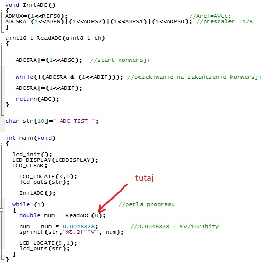

#1 9908506 08 Wrz 2011 20:56 djlukas djlukas Poziom 27 #1 9908506 08 Wrz 2011 20:56 Witam Jestem początkujący więc proszę o wyrozumiałość. Po co jest ta liczba zero w nawiasie, wstawiam inną i nic się nie zmienia w działaniu programu, a gdy usunę wogóle to wyskakuje błąd przy kompilacji.
#2 9908520 08 Wrz 2011 20:59 tmf tmf VIP Zasłużony dla elektroda Pomocny post? (0) #2 9908520 08 Wrz 2011 20:59 Funkcja ReadADC wymaga jednego parametru, ale nic z nim nie robi. Stąd też musi on wystąpić, ale może być dowolny. Początki z AVR: Język C dla mikrokontrolerów AVR... Mikrokontrolery AVR i ARM. Sterowanie wyświetlaczami LCD XMEGA - AVR. Praktyczne projekty i AVR. Układy peryferyjne Promuję tematy: 18.08.2023 Przerwania UART - co warto wiedzieć, aby je efektywnie wykorzystywać 07.08.2023 UART i kontrola przepływu danych dla początkujących i nie tylko 29.07.2023 AY-3-8910 – układ stary, ale ciągle jary – budujemy odtwarzacz starych melodyjek 18.06.2023 Układy BMP280/BME280 – proste przetworniki ciśnienia, temperatury i wilgotności
#3 9908824 08 Wrz 2011 21:59 Fredy Fredy Poziom 27 Pomocny post? (0) #3 9908824 08 Wrz 2011 21:59 Miał być tym wybierany kanał przetwornika analogowego ,wysyłany jest numer kanału =0, ale funkcja tego nie obsługuje.
