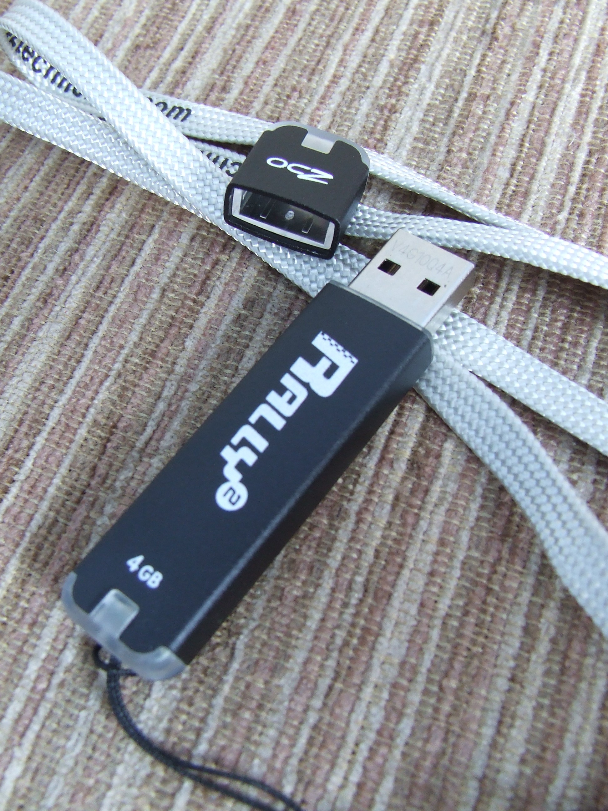

    We wcześniejszych tematach opisywałem swój problem. Doszedłem do wniosku, że oddam pendrive na gwarancję. Tak uczyniłem, otrzymałem nowy pendrive (z tego samego sklepu).
    Problem nadal się powtarza. Pendrive po wgraniu około 3 GB zdjęć i ich natychmiastowym usunięciu pokazuje zajętą pojemność 250 MB (mimo, że jest pusty). Niektóre ze zdjęć są poniszczone, przebarwione, poucinane.
    Wiecie dlaczego tak się dzieje?
    Oczywiście po formatowaniu pojemność wróci do normy - 4 KB, ale przecież nie będę go formatował za każdym razem.
    Może trafiłem na jakąś wadliwą serię.
    Czy któryś z użytkowników tego pendrive mógłby wykonać taki sam test i sprawdzić jak to wygląda u niego?

    Tak Pewnie to tak zwany Fake. Pokaż to sprzedawcy i powiedz aby zmienił dostawce z Chińskiego na jakiegoś porządnego.
    Umieść zdjęcie tego PenDraka i opakowania. Przypuszczalnie to podróbka.

    Pendrive kupiłem w komputroniku.
    Zauważyłem, że mój pendrive nie jest z ExtremeMem.
    Znajomy ma OCZ ATV i u niego wszystko działa idealnie (od dystrybutora ExtremeMem).
    Załączam zdjęcia:
    OCZ Rally2 - dziwna pojemność, niszczenie plików

    Oryginalny jest na pewno.
    Wygląda na wadliwą serię, bo to już drugi taki z tego samego sklepu.
    Chciałbym, aby ktoś jeszcze sprawdził to na swoim OCZ Rally2.
    Zapełnił go np. zdjęciami, a następnie od razu je usunął i sprawdził ile zostało miejsca na pamięci.

    Witajcie ponownie.
    Kupiłem ostatnio pendrive OCZ Rally2 8 GB (wersja z niebieską diodą).
    Działa idealnie... Więc moje 2 wcześniejsze OCZ Rally2 4 GB były jakieś wadliwe.
