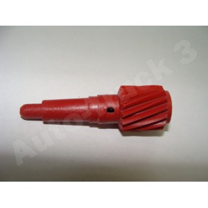

    mam problem z napędem linki prędkosciomierza kupiłem według katalogu (żebnik) w serwisie i do mi nie podchodzi poniewasz jest on za długi. I pytanie czy ktos się zna na modelu z silnikiem 1.6 benzyna (5 biegów +wsteczny) i wie jak ma ten ślimak wyglądać?

    Jaki rocznik?

    Seat toledo 1996 1.6 benzyna

    15 zębów czerwony.

    aha czyli teń ,,ślimak'' jest czerwony mógłbyś pokazać zdjęcie lub jakiś numer tej częsci. Bo ja kupiłem według katalogu taki ,, długi'' byłbym wdzięczny.:}}
    czy to ten? https://obrazki.elektroda.pl/9337766100_1315686194.jpg

    Tak.

    a może znasz tej częsci jakiś numer serjny żeby można na tym bazować.
    no bo jak wspomniałem w serwisie dali mi inny (i mówiono mi że tylko ten jest w tym roku) dlatego byłem bardzo zdziwiony.
