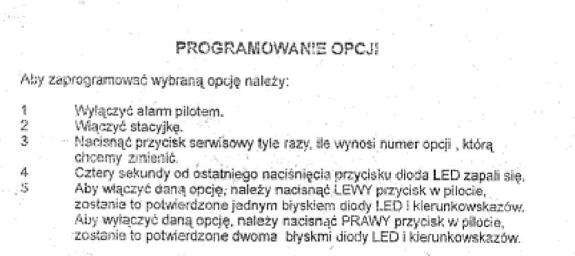

    Mam alarm TIGER. ostatnio wyczerpała mi się bateria w pilocie i byłem zmuszony awaryjnie wyłączyć alarm (kluczyk w stacyjce + 17x naciśnięcie awaryjnego przycisku.
    wymieniłem baterie ale nie mogę uzbroić alarmu, alarm kompletnie nie reaguje na przyciskanie guzików pilota. Czy jest jakaś kombinacja uzbrojenia alarmu spowrotem?
    Pilnie proszę o pomoc.
    Dziękuję
  • #3 9912152
    Ireneo
    Może jednak po awaryjnym wyłączeniu 17 razy przycisk ma tryb serwisowy i wystarczy z niego wyjść?
  • #4 11140026
    korexusik
    Witam. Borykam sie z takim samym problemem. Podczas próby dodania pilota alarm nie reaguje. Co robię źle?
