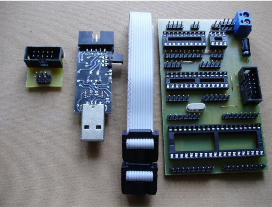

    lordkaramba
    Zakupiłem programator AVRUSBasp taki jak na zdjeciu poniżej.

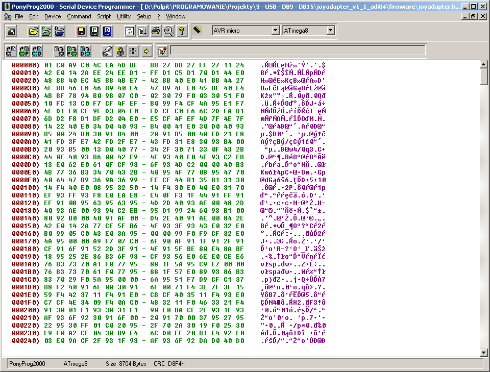

  • #3 9910738
    lordkaramba
    Program zainstalowany.
    Zrobiłem tak...
    1. Wybrałem procesor: AVR Micro ATmega8
    2. Open Program (Flash) File... i otworzyłem plik Hex.
    I mam w tej chwili
    ATMEGA 8 WGRYWANIE WSADU HEX
    Co dalej ? Trzeba jakoś w tym programie ustawić programator i ustawienia kwarcu ?
    Co potem należy wybrac by wgrać wsad do mikrokontrolera ?

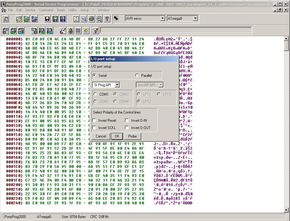

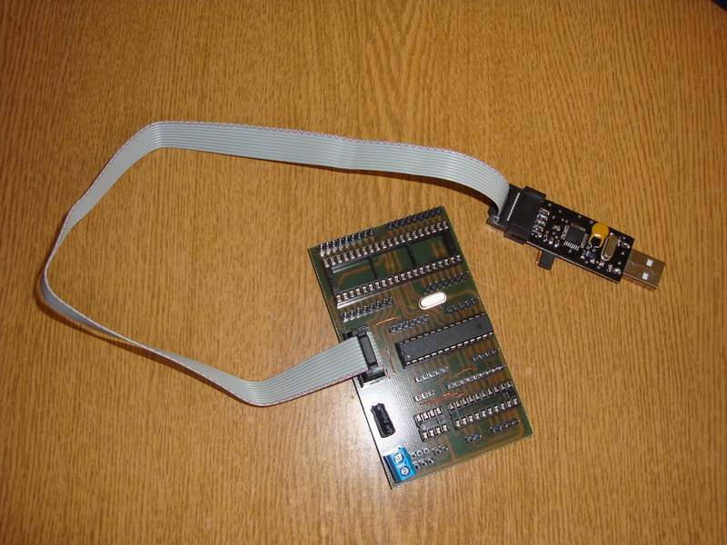

  • #7 9910846
    lordkaramba
    Programator zainstalowałem w systemie wg instrukcji:
    http://barion-st.com/doc/AVRUSBaspSocket.pdf
    wersja driv: libusb_0.1.12.1
    Podłączyłem ATMEGA8 do płytki uniwersalnej i do programatora:
    I teraz chcę wgrać wsad HEX do ATMEGA8, którą wpiąłem do płytki uniwersalnej z kawarcem 12MHz.
    W programie Pong :
    2. Open Program (Flash) File... i otworzyłem plik Hex, który ma być wgrany do ATmegi.
    Ale z tego co mi wiadomo trzeba jeszcze ustawić w Pongu programator który posiadam - skonfigurować w programie oraz ustawić fusebity tak co atmega8 będzie korzystać z zewnętrznego kwarcu 12MHz po wgraniu wsadu a nie bardzo wiem jak to zrobić...
  • #9 9910899
    lordkaramba
    ok faktycznie ten program wydaje się być łatwiejszy w obsłudze
    Fuse Bits/Setings - trzeba coś tu ustawiać ? czy wystarczy załadowaź hexa ?

    piotrva
    PonyProg to IHMO narzędzie do blokowania uP, jak ktoś jest zielony i ruszy fusy. Lepiej rzeczywiście mkAVRCalculator, lub choćby AVRDude z nakładką graficzną.

  • #16 9912972
    piotrva
    Owszem, ten link to podstawa, za to PonyProg ma tak wysoce nieintuicyjne ustawienia fusebitów, na odwrót niż by na to zdrowy rozsądek wskazywał i 80% początkujących w pony progu ustawia dokładnie negację pożądanego ustawienia...
