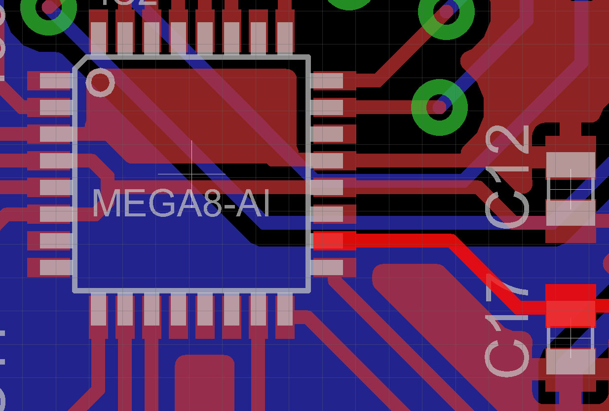

    Witam serdecznie. Zrobiłem sobie płytkę na której jest między innymi ATMEGA8 w wersji SMD. Po przylutowaniu ( wcześniej nie sprawdzałem ) pojawił się problem. Mianowicie pojawiło się zwarcie na AREF i AVCC. Nie było by w tym dla mnie nic dziwnego gdyby nie to ze te dwa piny oddzielone są innym.
    ATMEGA8 zwarcie na AREF i AVCC
    Na zdjęciu poniżej jest projekt płytki. Podświetlona ścieżka to AVCC a dwie ścieżki wyżej to AREF. Żadna ze ścieżek nie zwiera do tego pinu pośrodku i żadna też nie zwiera do masy. Nie idą blisko siebie, dalej miedzy nimi jest inna ścieżka ( nie widać na obrazku ).
    I teraz moje pytanie. Czy to prawidłowe zachowanie i wewnątrz atmegi te 2 piny są zwarte, czy mam walniętą ATMEGE, czy może z tyłu po tej pustej przestrzeni coś przeszło. Nie bawiłem się jeszcze tą wersja procka, do tej pory jedynie ATMega32, i jak sprawdziłem na niej to żadnego zwarcia na tych pinach nie ma, wiec nie wiem co jest grane. Zastanawiam się czy odlutowywać prcek ( szczerze chciałbym tego uniknąć.
    W układzie będę miał pomiar baterii zasilania wiec będą mi potrzebne przetworniki. A też obawiam się włączyć układ by go nie spalić.
    Z góry dziękuję za pomoc.

    A jak mierzysz to zwarcie? Zwykłym omomierzem? Jeśli przy danym podłączeniu końcówek pokazuje zwarcie, to co się dzieje, jeśli odwrócisz ich kolejność?

    galczys --> Panie kolego kochany. Sam sobie zrobiłeś to zwarcie a teraz się dziwisz dlaczego ono jest ???? Normalnie szok ;)
    Zresztą powielasz typowy mega błąd wielu początkujących. Bo co zrobiłeś ??? W swojej niefrasobliwości zwarłeś AREF do VCC !!! - TAK SIĘ NIGDY NIE ROBI!
    A że również tak się składa, że ATmega8 (przypadkowo tylko ten procek) z powodu fabrycznej usterki, do której przyznał się ATMEL oficjalnie - ma wewnątrz zwartą nogę AVCC wraz z VCC to dziwisz się - że miernik wykazuje ci zwarcie pomiędzy AVCC I AREF ????
    To tak jakbyś sam wyjął sobie dywan spod nóg i zastanawiał się dlaczego się przewróciłeś?

    mirekk36 pytam się o zwarcie ponieważ jawnie nie połączyłem tych ścieżek ze sobą. Lutowałem procek jako pierwszy i już wtedy było to zwarcie, zanim wstawiłem kondensatory i dławik na AVCC.
    To rozumiem że to jest wada fabryczna procka, wymiana procka załatwi sprawę. Nie przeglądałem dokumentacji, ale czy dało by się tą ATMege zastąpić ATMega88, ponieważ mam dostęp do paru takich. Czy na niej też była by taka wada? Nie chciał bym teraz zmieniać płytki, ponieważ mam już wszystko polutowane?
    Jeśli nie podłączać AREF do VCC to gdzie?

    Ty połączyłeś VCC z AREF? Tego nigdy się nie powinno robić. Do AREF podłączasz alb zewnętrzne napięcie referencyjne (ale nie ma potrzeby podłączać VCC, bo to można wybrać programowo), albo po prostu kondensator 100nF do masy. Jeśli podłączyłeś AREF do VCC to trudno, nic nie rób, pamiętaj tylko aby nie włączać wewnętrznego napięcia referencyjnego. A to, że w takim układzie masz zwarcie AVCC do AREF to w niczym nie przeszkadza.

    Od tego trzeba było zacząć ;) no ale wtedy nie dowiedziałbyś się że ATmega8 ma takie zwarcie pomiędzy VCC I AVCC. Procka ATmega8 lepiej traktować już jako zabytek muzealny prawie.
    Pisałem, że tylko w ATmega8 takie coś się przydarzyło. O wiele nowsze procki i zamienniki m8 czyli m88/168 oraz m328 nie mają tej wady.
    ;) nigdzie - jeśli sam nie podajesz tam napięcia referencyjnego to co najwyżej podłączasz od AREF kondensator 100nF ceramiczny a jego drugi koniec do GND.
