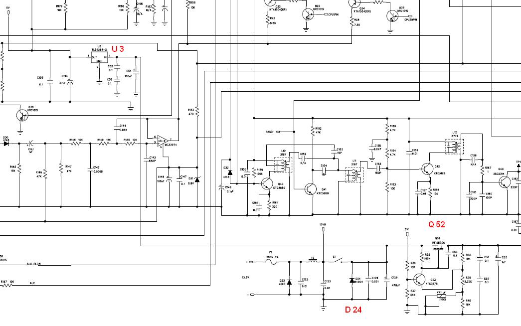

    Witam, jestem w posiadaniu owego radyjka, tylko że brak mam Q52 ktoś ukradł. Co mam tam wstawić?

    Siedzi tam mosfet IRFI9530G . Zamiennikiem jest 2SJ139 .
