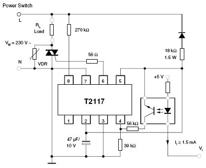

    Mam pytanie związane z tematem sterowania grzałką, potrzebuje zrobić sterownik który będzie grzał do określonej temperatury i ja utrzymywał,
    po przejrzeniu wielu materiałów na ten temat zdecydowalem sie na sterownaie grupowe (tzn przepuszczanie odpowiedniej ilości półokresów w zalezności od potrzeb) zastanawiam sie nad wykorzystaniem układu Atmel t2117, w nocie katalogowej są dwa interesujące schematy
    pierwszy z nich to przełącznik mocy:
    Sterowanie grzałką dużej mocy za pomocą mikroprocesora
    teraz pytanie czy moge bezpośrednio sterować ten układ z portu mikrokontrolera podłaczajac go do wejścia Vi ?
    i pytanie drugie czy moge wyrzucić element VDR ? :>

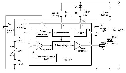

    jest jeszccze drugie rozwiązanie umożliwiające płynna regulacje mocy:
    odnosnie tego schematu mam kilka wątpiwości,
    -> zastanawiam sie czy można by uzyć potenjometru cyfrowego sterowanego z uP, zamiast tego analogowego
    -> i problem drugi w jaki sposob odseprarowac ten potenjometr galwanicznie od układu sterowania ?
    Jakie jest Wasze zdanie na ten temat ? Może ktoś ma jeszcze jakieś inne sugestie ?

    Do sterowania grupowego moim zdaniem wystarczy sam mikrokontroler z przekaźnikiem SSR (z optoizolacją) z załączaniem w zerze. Przecież do sterowania grupowego grzałką, tak na prawdę nie trzeba nawet wykrywać zera - najwyżej wpadnie dodatkowy kawałek sinusoidy... Ostatecznie detektor zera + przekaźnik SSR (czy nawet triak + optotriak) do tego mikrokontroler, gasik i to wszystko, raptem kilka elementów! To sterowanie z tym układem jest mocno skomplikowane moim zdaniem (przy wykorzystaniu uP, a potencjometr cyfrowy to już na prawdę chory pomysł...).
    Ważniejsze jest to jaka moc jest tej grzałki i jaka jest bezwładność temperaturowa ogrzewanego elementu. Są układy do których trzeba zastosować bardziej złożone algorytmy sterowania (niż PID).
    VDR to warystor, skoro każą stosować to nie bez powodu.

    chodzi o to zeby nie generować zbyt duzych zakłócen do sieci, ten układzik ma detekcje zera i synchronizacje z siecia, wiec teoretycznie nadaje sie idealnie...
