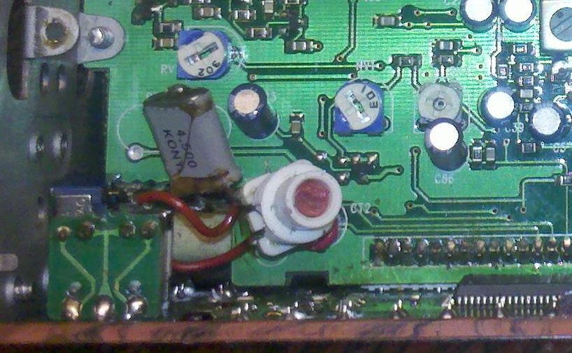

    Teoretycznie po takim zwarciu, w radiu nic nie powinno sie uszkodzić, tylko od strony zasilania. Zwarcie przewodu "+" do masy przed radiem, radia nie uszkodzi jedynie zasilacz. napisz co pomierzyłeś i dlaczego wymieniłeś diodę i w którym miejscu ona była. Na pewno nie była to dioda IN... . Przypominam jest to dział serwisowy i wymagane jest minimum wiedzy w temacie.

    Zobacz czy jest połączenie od czarnego kabla (zasilania) do masy.

    W prawym górnym rogu przy filtrze T7 od dołu jakby ścieżka przepalona do masy.
    Zobacz czy są dokręcone śrubki wszystkie i napisz coś więcej w jakim stanie dioda, skąd zasilanie itd

    karass32 napisał:
    Teraz już radio odpala się szumi lecz wyświetlacz 'świruje' miga jak choinka (jak mu się podoba).
    OOO po takim "profesjonalnym" podłączeniu przełącznika z elementami z "5" na "0" - to nie ma się czemu dziwić.
    MegaJet MJ-3130M nie włącza się
    Popraw ten "montaż" to kwarc 4,5 MHz wzbudzi się prawidłowo. :cry:

    Trzeba by prześledzić drogę od punktu, który zwarłeś do czarnego kabla minus zasilania. Po obu stronach przepalonej ścieżki wystąpiła różnica potencjałów tak więc możliwe jest przebiegunowanie części płyty między masą a przepaloną ścieżką, która prowadzi do minusa zasilacza. Patrząc na płytę ścieżki masy są przewlekane i tutaj starałbym się pomierzyć czy wszędzie jest GND pod kątem przepalonych punktów przelotowych znajdujących się wewnątrz PCB. Nie znam tego radia i trudno cokolwiek wyrokować. Dioda zabezpieczająca ważna rzecz pytam, a Ty nic. Po prostu wymieniłeś ją nie patrząc w jakim jest stanie, a to nie dobrze. Zbyt mało danych.
