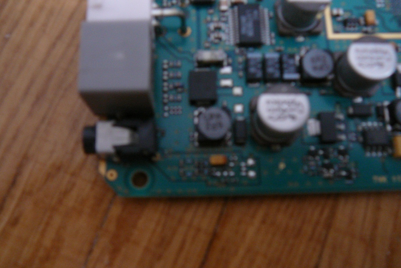

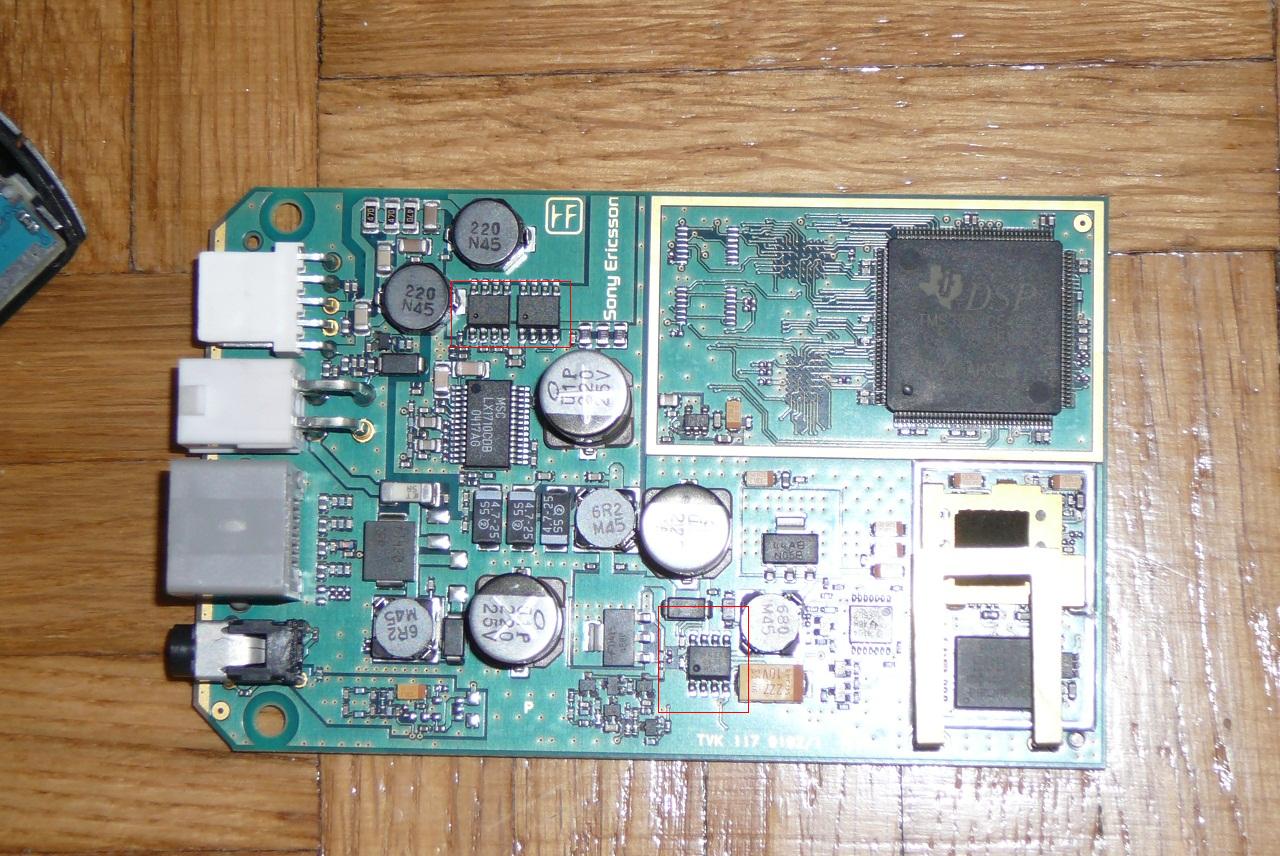

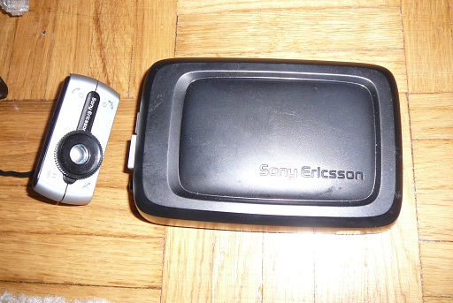

    Witam serdecznie.
    Nabyłem hcb300 i działał swietnie do czasu. Teraz niestety juz tak dobrze nie jest. Niestety teraz wogóle odbierający wogóle mnie nie słyszy - jednynie szum (toche przypominajacy wode).
    Ja natomiast mojego rozmowce slysze idealnie. Na poczatku myslalem ze to problem z wtyczka od mikrofonu ale ruszanie nia nic nie daje. Także próbowałem podłączać inny mikrofon i dalej nic. Problem występuję więc w tej centralce, tyle, że nie wiem od czego nawet zacząć sprawdzanie.
    Sprzęt jest już po gwarancji, więc zostało mi chociaż spróbowanie naprawy albo do kosza.
    Moze ktos ma pomysl co moglo pasc? Pozdrawiam. dzieki za sugestie.
    Dołączam fotki tej centralki, może coś to pomoże:

  • #2 9916313
    mati184
    Sprawdź pady pod tym gniazdem do podłączenia mikrofonu. Czy nie ma żadnego zimnego lutu lub jakiejś oderwanej nóżki.
    Ewentualnie popatrz na te układy scalone małe co tam są popatrz na datasheet każdego który jest odpowiedzialny za za wzmocnienie dźwięku ewentualnie jakiś przesył.
    W datasheet będzie wyprowadzenie pinów z układów scalonych i wtedy sprawdź je miernikiem.
  • #3 9916681
    Kowal11
    Dziękuję za zainteresowanie i podpowiedź, tyle czy mógłbym prosić jaśniej bo ekspertem nie jestem i nie wiem które to są układy i jak stwierdzić czy odczyty na mierniku są prawidłowe.
    Wtyk mikrofonu już przelutowałem i sprawdzałem miernikiem, wygląda na to, że zimnych lutów nie ma w tym miejscu.
  • #4 9917104
    mati184
    Przeczytaj opis tych układów poszukaj danych katalogowych do czego one służą.
    I sprawdzanie polega na zmierzeniu tak zwanym buzzerem w mierniku jest taki piszczek do sprawdzania diod i przejścia.
    i sprawdź czy układy czy nie mają zwarcia ewentualnie sprawdź też piszczkiem te elementy które są obok tego gniazda.
