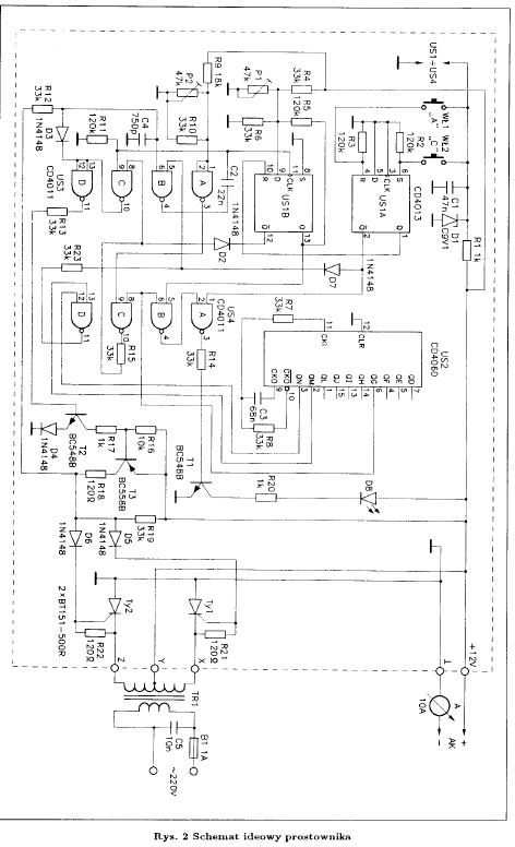

    Panowie powiedzcie jakie wady ma układ z PE 9/1997 oraz jakie macie pomysły na ich wyeliminowanie.
    Jak zastosować do tego układu regulację prądu?
    Układ zmontowałem z 10 lat temu i obecnie zauważyłem ze po 3h na cyklicznym przerywa mi ładowanie. Musze go zrestartować aby dalej działał.

    Jakie jest napięcie na akumulatorze w momencie wyłączenia?

    Ustawiałem mu 14,6V i tak odłącza. O przekroczeniu nap nie ma mowy bo podłączona żarówka przy cyklicznym nie pozwoli na przeładowanie. Zastanawia mnie tylko czemu na odsiarczaniu własnie tak się zachowuje :/
