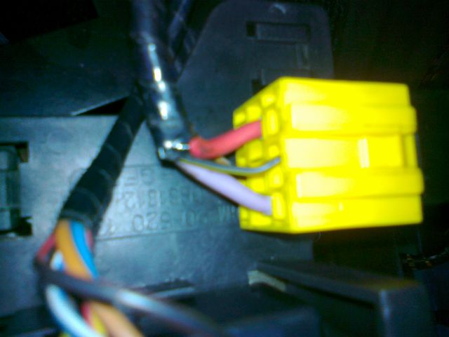

    Witam. Sledzę własnie schemat instalacji grzania świec Isuzu. Nie mogę w swojej Astrze zlokalizowac 2 przekaźników - oznaczenie z rysunku K 79 i K 80. Jest to przekaźnik kontrolki ładowania i przekaźnik podgrzewacza. Z instrukcji nie wynika gdzie one są zlokalizowane. A na schemacie występują. Dysponuje ktoś z kolegów wiedzą która da odpowiedz na moje pytania?

    kaktus2003
    Wszystko jasne, w tym wypadku by się zgadzało. Altek jest na kość 2-pinową.
    Z jednej strony Ok, z drugiej ... sprawa mi się komplikuje. Ale wielkie dzięki kolego za pomoc.

    kaktus2003
    kolego problem identyczny był poruszany na forum :
    https://www.elektroda.pl/rtvforum/topic1796223.html#8631253
    ... w sumie nie rozwiązany, podejrzewany był sterownik - ale ja sterownik wymieniłem i dalej to samo. Dodam ze mój sterownik w dm aucie śmiga, zgodnie z tym schematem zostały do rozważenia 2 przekaźniki które wymieniłem wcześniej.
    Jeden został wyeliminowany - bo go niema. Drugi zakładam że jest w komorze silnika, też został przełożony (kolega ma identyczną) przełożyliśmy wszystkie przekażniki. Więc pozostaje pytanie co teraz? Alternator mam nowy, akumulator też, zostaje rozrucznik albo zwarcie w instalacji. Innej opcji nie widze....
    Ewentulanie jesli ktoś dysponuje to schematem instalacji jak wyżej - tylę ze do alternatora z 2-pinową wtyczką - będę wdzięczny.
