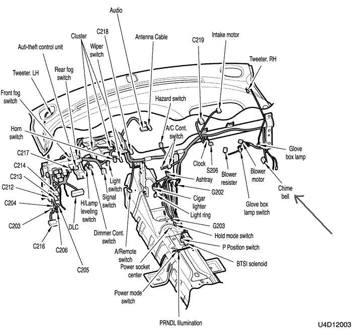

    Witam, ponieważ, na forum jest nie kompletna instrukcja(brak też schematu) do tego auta , to proszę o pomoc -gdzie się znajduje gong informujący o nie wyłączonych światłach lub nie zapiętym pasie kierowcy - po prostu nie słychać go ( może to bezpiecznik) , ale mam instrukcję do auta po niemiecku.

    O ile pamiętam to dość nietypowo bo koło słupka prawy przód przy nogach pasażera

    Sprawdziłem w moim aucie w tym miejscu jest układ zwany "Battery Saver" -układ oszczędzania akumulatora; przekopałem całą lewą i prawą stronę "nad kolanami "kierowcy i pasażera i nie znalazłem brzęczyka "Chime Bell" chociaż takowy powinien być w tym aucie - tylko gdzie ??Wszystkie bezpieczniki sprawdziłem są OK.

    i wie ktoś może gdzie znajdę ten brzęczyk? Przez przypadek dowiedziałem się ze takie coś jest.
