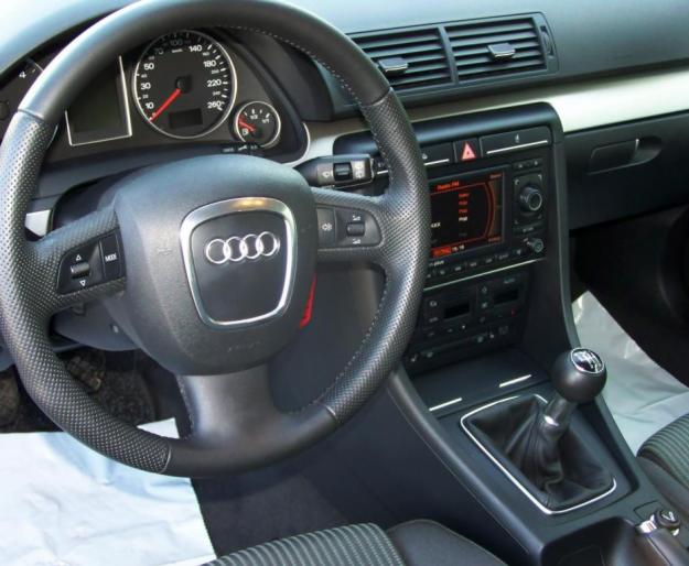

    Sprowadziłem sobie ostatnio z Niemiec Audi A4 2007r. Kombi i mam 2 pytania.
    Posiadam w niej wbudowaną nawigację oraz dostałem płytę z nawigacją " Audi Navigation BNS 5.0". Gdzie mógłbym dostać płytkę z PL oraz jaki jest jej skrót jak w przypadku Niemiec jest to BNS. Ile może taka kosztować oraz czy wersja map musi być 2007 i tylko od A4 ?
    Nie znam modelu radia więc dam zdjęcie : Płyta CD z nawigacją do Audi A4 2007 Kombi
  • #2 9915243
    SZYMON BYDGOSZCZ
    Na foto jest RNS-E - kolorowy wyświetlacz ( to nie jest BNS - BNS ma czerwony wyświetlacz).
    BNS to nazwa systemu a nie oznaczenie mapy na Niemcy.
    Sukaj map do systemu EX Blaupunkt.
    BNS audi - RNS300 vw - EX ford to jest to samo.
    Polskie menu można wgrać - lektora nie będzie.
    Płyty tylko ORYGINAŁ żadna kopia zapasowa nie pójdzie w tym radiu.
