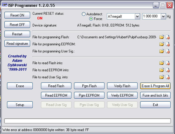

    Witam. Jestem początkujący w programowaniu mikrokontrolerów i właśnie chciałem złożyć programator USBasp ze względu na to że będę programował na laptopie. Zrobiłem już programator stk200 i wyżej wymieniony USBasp. Problem tkwi w tym, że nie mogę zaprogramować ATmegi8 do programatora. STK200 jest sprawne w 100% sprawdzane na programie STK200_test. Chodzi o to że programator jakby "nie widział" mikrokontrolera. Przy próbach programowania w isp programmer 1.2.0.55 wychodzi coś takiego:
    USBasp błąd przy programowaniu ATMEGI 8
    Proszę o pomoc

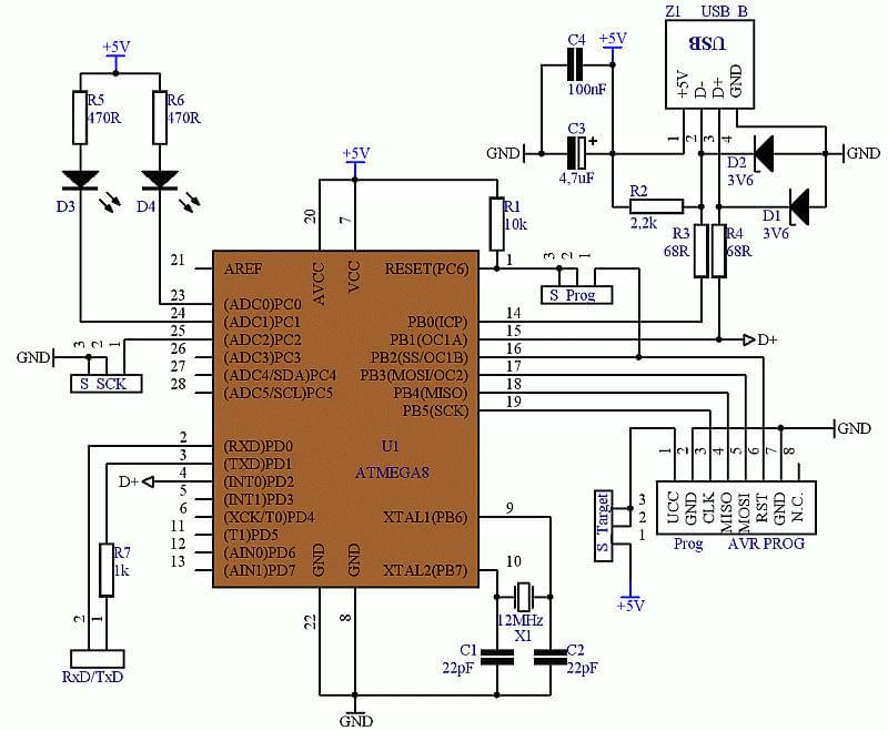

  • #2 9915255
    mirekk36
    W takich sytuacjach warto zawsze pokazać jakiś schemat jak ty to podłączasz razem w ogóle. Bo baboli mogłeś zrobić sporo. A programy testujące STK200 to raczej sobie daruj bo to troszkę z nimi jest tak jakby ktoś zrobił program do testowania cegły - czy ona działa.
    Sprawa na pewno jest banalnie prosta i wtedy szybko ktoś ci tu pomoże, ja tylko podpowiem, że najczęstszy błąd jaki robią początkujący to to, że nie podają zasilania +5V do programatorka STK200 ..... No ale bez schematu twoich fizycznych połączeń to tak można zgadywać w nieskończoność co źle zrobiłeś.

  • #4 9915386
    HuBo92

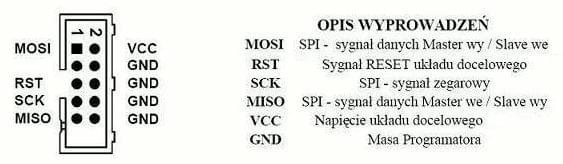

    Więc dodaję schematy
    STK200/300
    USBasp
    zasilanie biore z usb i podłączam wszystko do złącza kanda. Masa jest wszędzie wspólna. przy podłączeniu do USBasp nic nie świaci, ale nie wiem czy powinno. Wszystko podłączone zgodnie ze schematami.

  • #5 9923134
    HuBo92
    Problem rozwiązany. Zwarcie w porcie USB. Temat do zamknięcia
