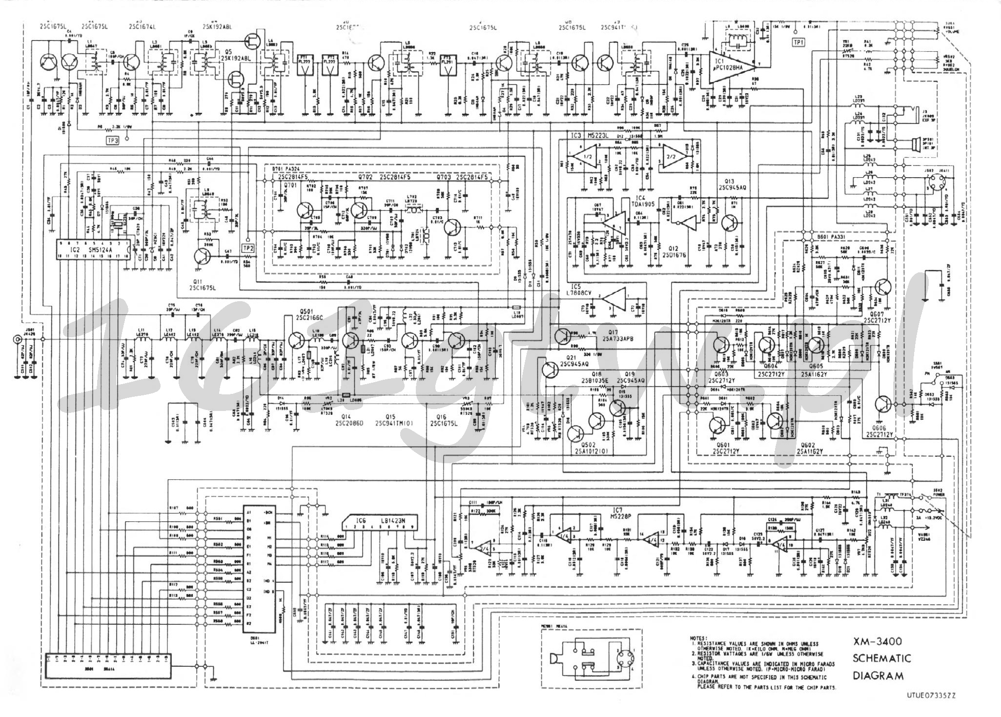

    Witam! Wspomniane w temacie radio kupiłem z uszkodzonym torem nadawania. Odbiór działa jak najbardziej poprawnie. Z tego co udało mi się sprawdzić to (prawdopodobnie) nie synchronizuje się synteza (SM5124) przy nadawaniu. Wnioskuje to po stanie niskim na wyjściu LD SM5124 w trakcie nadawania (przy odbiorze jest stan wysoki, widać chwilowe spadki przy zmianie kanału). VCO podczas nadawania generuje 17MHz, natomiast napięcie sterujące z SM5124 wynosi 6V. Radio było przestrajane - jest cewka szeregowo kwarcem. VCO poprawiłem pod względem zimnych lutów ale bez efektu. Prosił bym o jakąś sugestię co z tym dalej robić. Zapomniałem wspomnieć, że zasilanie syntezy jest poprawne i wynosi 6V (jest zenerka na zasilaniu). Schemat radia w załączniku.
    pozdrawiam Łukasz

    To radio jest o nieco innej konstrukcji VCO. Przy nadawaniu generuje częstotliwość nośną (np. CH4 to 27 000 kHz), większość konstrukcji ma tu 13 500 kHz + podwajacz (overton). Na odbiorze wytwarza 16 305 kHz (CH4). Wymaga to przełączania indukcyjności oscylatora VCO przy nadawaniu: tranzystor Q703 2SC2814 włącza pojemność C703 i blokuje do masy L701. W obwodzie pozostaje L702 i nią stroimy VCO nadajnika. L701 stroimy tylko przy odbiorze.
    Tak więc sprawdź Q703, czy włącza się przy nadawaniu. Jeśli tak, zestrój L702.
    Powodzenia

    Powiem krótko. Q703 w trakcie nadawania podłącza dodatkową pojemność do obwodu rezonansowego VCO tak aby osiągnąć częstotliwość 13MHz. Podczas nadawania na kolektorze Q703 napięcie musi spadać praktycznie do zera. Dodam jeszcze że Q703 nie blokuje żadnej cewki do masy, ale podłącza do niej równolegle kondensator co wyraźnie widać na schemacie i w ten sposób uzyskuję się zmniejszenie częstotliwości do 13MHz podczas nadawania.
    Kolego kriss51 przeczytaj mój poprzedni post jeszcze raz ze zrozumieniem. To radio NIE MA podwajacza częstotliwości w torze nadajnika. A dodatkowa pojemność o której obaj piszemy to jest 10nF.

    Chciałbym uwierzyć, że śnię. Wystarczy spojrzeć na schemat, aby odpowiedzieć sobie na pytanie po co w unidenach i presidentach jest 2 cewki we VCO w ślad za tym brak powdwajacza i sm5124a z pośrednią 450kHz, PDT idzie dobrym tropem Q703 nie przełącza na 27MHz i VCO generuje maksymalną częstotliwość odbioru 17MHz.

    Dziękuję za pomoc, bardzo pomocny okazał się post kolegi PDT. Winny był koralik ferrytowy (prawdopodobnie ma oznaczenie L10, nie widać dokładnie na schemacie) podłączony do kolektora Q17, na jednej nodze był zimny lut. Pozostało mi jeszcze dostrojenie radia, ponieważ po usunięciu usterki okazało się, że synteza synchronizuje się tylko od kanału 35 do 40,delikatne pokręcenie L702 pomogło, i VCO stabilnie oscyluje na całej 40-stce. Sprawdziłem jeszcze "przeciągnięcie" kwarcu syntezy mierząc częstotliwość nadajnika na kanale 4 (częstościomierz podłączony do wyjścia radia wraz z sztucznym obciążeniem 50ohm) okazała się za niska, więc skorygowałem rdzeniem w cewce dolutowanej do kwarcu. Teraz po zamknięciu obudowy na kanale 4 częstościomierz przy nadawaniu pokazuje dokładnie 27MHz (do 10Hz). Czy strojenie mogę uznać za zakończone? czy coś jeszcze zrobić powinienem?

    VCO dostraja się w punkcie TP1 obserwuj napięcie strojące i staraj się ustawić środek pasma w okolicy 3,5V
    z siódmej nogi syntezy wychodzi rezystor nie pamiętam jaki i wchodzi do VCO to jest właśnie TP1 dotyczy to wszystkich unidenów na tej syntezie, tych chińskich w wersji smd też

    Kolega bc211 słusznie podpowiada (dla środka pasma to w tym przypadku CH20). Takie strojenie daje 2 korzyści:
    - zapas zakresu regulacji VCO, czyli pokrycie pasma,
    - syntezer PLL pracuje w środkowym zakresie napięć regulacji, to nieraz znacząco zmniejsza szumy fazowe wnoszone przez układ porównania fazy zawarty wewnątrz PLL.

    Woltomierz w TP1, kanał 20, sztuczne obciążenie. Oba napięcia w okolicy 3,5V jak najlbliżej siebie.
    1. Wciskając PTT obserwując napięcie strojące 27MHz stroisz pierwszą cewką od strony panelu .(druga cewka jest "odłączona")
    2. Zwalniasz PTT i na odbiorze dostrajasz odchyłkę napięcia drugą cewką.
    Powtarzasz 2-3 razy na 1-wszym i 40-stym. VCO zestrojone.
