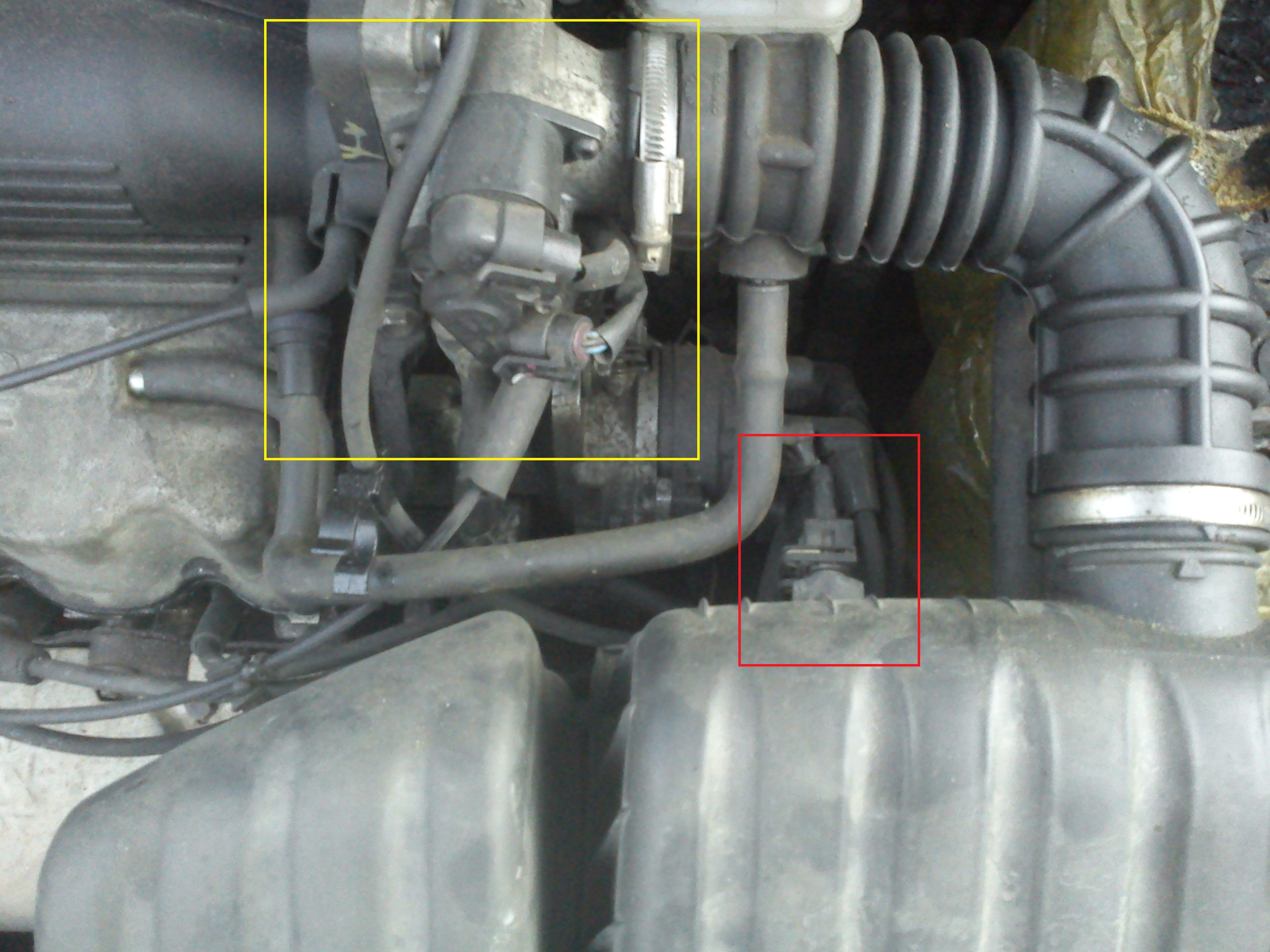

    Chciałbym zapytać o poradę doświadczonych kolegów czy to co chcę zrobić ma sens i czy jest coś co mogę zrobić dodatkowo. Do rzeczy...
    Od jakiegoś czasu obserwuję poszarpywanie silnika na niskich obrotach. Pojawia się ono w takich sytuacjach: jazda 20 km/h na 2-gim biegu bez przyśpieszania. Wszystko jest dobrze do puki nie zacznie się jazda pod górę (rozumieć jako zwiększone obciążenie - tak ja to rozumuję). Szarpanie jest wyczuwane na na pierwszych 3 biegach.
    Samochód przyśpiesza prawidłowo, nie zauważyłem nieprawidłowości.
    Z mojej oceny wynika, że przyczyną może być:
    -nieszczelny dolot (lewe powietrze)
    -uszkodzona przepływka
    -brudna przepustnica
    -silnik krokowy (tutaj mam wątpliwości o które zapytam dalej)
    -sonda lambda - z tym, że nie zapala się check, a samochód sprawuje się na wyższych obrotach w zasadzie bez zarzutu. Do tego pali od strzała, więc to odrzuciłem.
    Moje pytania:(Zdjęcie 1)
    -Przepływomierz to "to" co zaznaczyłem na zdjęciu czerwonym kwadratem w obudowie filtra, prawda? Jeżeli jest uszkodzony to jak powinno się zachować auto po odpięciu? Jeśli nie zauważę różnicy to jest uszkodzony tak?
    -To co zaznaczyłem żółtym kwadratem to pewnie będzie przepustnica ( tudzież silnik krokowy). Tutaj właśnie mam wątpliwości...
    Jak to jest... Silnik krokowy, Przepustnica... Co jest najpierw? Licząc od filtra powietrza. Silnik krokowy odpowiada za obroty jałowego. Tylko gdzie go znaleźć? Czy tam gdzie zaznaczyłem na żółto czy gdzieś indziej?

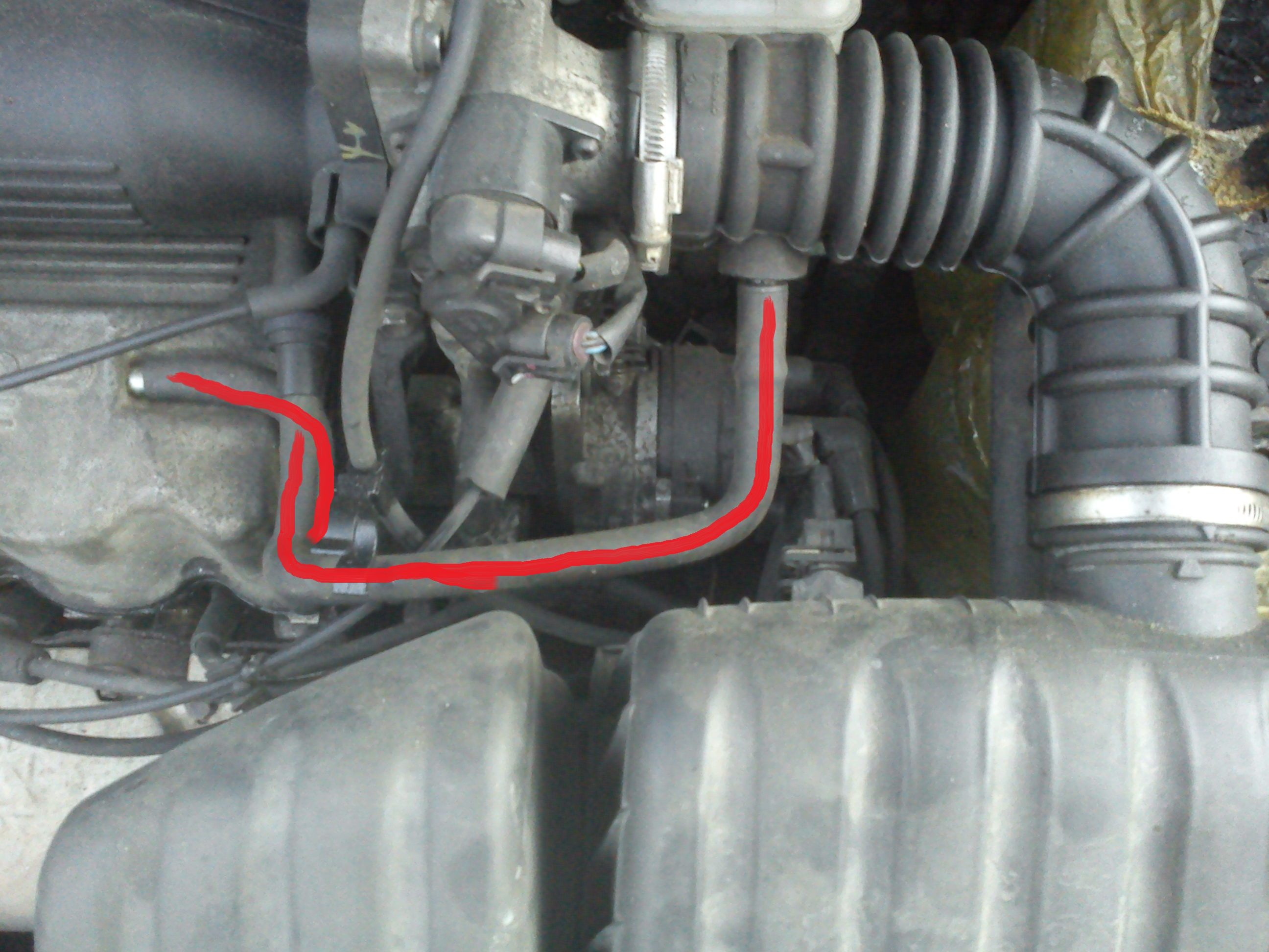

    Zdjęcie2
    To co zaznaczyłem czerwoną smugą jakiś czas temu było pęknięte. Podobno auto było słabsze. Nie umiem tego ocenić bo w tamtym czasie nie prowadziłem. Jaka jest funkcja tej "rurki"? Łączy pokrywę zaworów z dolotem.
    Doczytałem też że to może być EGR, ale czy w Matizie jest EGR? Tego nie wiem, nie umiałem tego znaleźć.

  • #2 9916164
    decybel91
    To na czerwono to czujnik temp. powietrza zassysanego, tutaj nie ma przepływomierza.
    To na żółto- dedukacja ok.
    Rurka to odma odpowietrzająca, w sumie nie ma wpływu na spadek mocy.
    Z tego opisu na ok 60-70% wnioskuje uszkodzoną sondę lambda, nie musi zapalić kontrolki silnika. Lewe powietrze nie ma tu większego wpływu.
