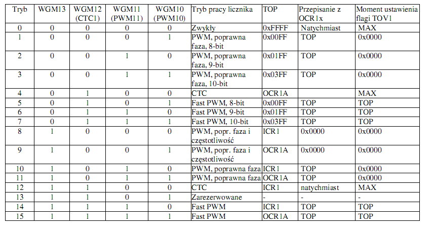

    Chcę przy moim kwarcu 11,0592 uzyskać przerwanie co 1 sek na timerze 16 bit.
    Jest taka tabelka:
    [C][mega32] Licznik 16bit tryb CTC
    I teraz jest 2 razy napisany tryb CTC, (tryb 4 i tryb 12)
    Jaka jest różnica pomiędzy tymi trybami?

    Jaka jest różnica między trybem CTC 4 a trybem CTC 12?
    #2 9916369
    tmf
    Różnica polega na tym co określa wartość maksymalną tego licznika - raz jest to OCRA, w trybie 12 - ICR1.

    xamrex napisał:
    (...)Chcę przy moim kwarcu 11,0592 uzyskać przerwanie co 1 sek(...)
    Zwracam tylko uwagę na fakt, że Timer zlicza w dół od wartości ICR1 do zera włącznie (po czym znów od ICR1). Częstotliwość na jego wyjściu wynosi więc 11,0592MHz/256/(ICR1+1). A zatem wartość wpisywana do rejestru ICR1 powinna być o jeden mniejsza, czyli wynosić 43199.
    Oczywiście błąd wynikający z użycia wartości 43200 jest tu minimalny (23ppm), ale warto z myślą o przyszłych projektach utrwalać dobre nawyki.

    emarcus napisał:
    Akurat fakt jest troche inny. Wszystkie timery w AVR jako podstawowy process liczenia jest liczenie (od zera lub wpisanej wartości do timera - tryb Normal) w grórę do przepełnienia timera(...)
    Słusznie.
