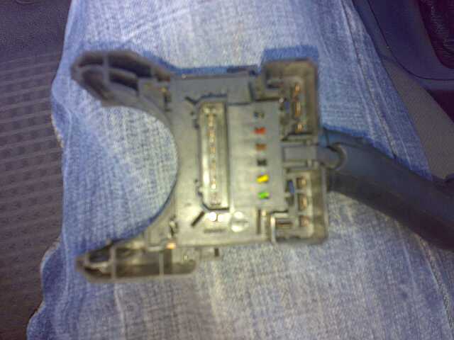

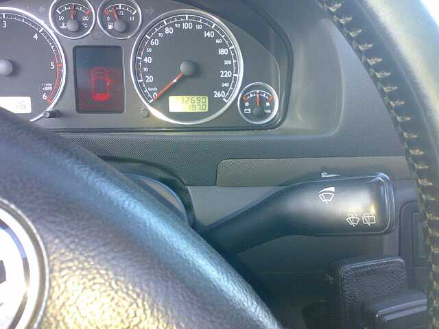

    Witaj Chciałem mieć więcej informacji na zegarach W tej chwili wyświetla mi temperaturę na zewnątrz i obrys auta wraz z otwieraniem drzwi i u góry na żółto tankowanie i to wszystko Gdzieś słyszałem ze można zmienić przełącznik od wycieraczek na taki z RESET i podłączyć Co daje większe możliwości odczytu Tak naprawdę interesuje mnie to czy jak rozbiorę kierownice i zmienię przełącznik czy nie będę potrzebował dodatkowego okablowania wraz z kostkami Pozdrawiam

    Ściągasz kierownicę, taśmę, obydwa przełączniki, rozpinasz pająka i wkładasz nową manetkę. W gnieździe do niej musisz dołożyć 4 piny i pociągnąć kabelki, trzy do licznika, zielona kostka i jeden do masy. Zakodować licznik dodając liczbę 08 i po sprawie. Cieszysz sie z pełnego FISa. Jesli nie bedzie na wyswietlaczu MFA dystansu do tankowania, to trzeba zmienić wpis w Eepromie licznika, pole nr 416.
