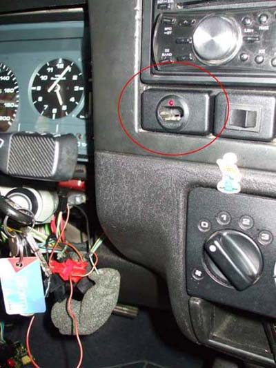

    Mam Polo z 1993r, w nim jest zamontowane zabezpieczenie, coś w rodzaju immobilajzera. Należy przed odpaleniem przystawić kostkę (rys 1) do otworu na desce pod radiem (rys 2) i wtedy przestaje mrugać kontrolka i można odpalić auto. W przeciwnym razie nie można go odpalić ponieważ nie podaję stacyjka prądu do rozrusznika. Dostałem się też do kostki która odpowiada za całe zamieszanie i przy której były również 2 przekaźniki ( rys 3,4,5,6).
    Główny problem polega na tym iż przestało to funkcjonować i włożenie kostki nic nie daje, czasem zadziała i można odpalić auto ale nie zawsze.
    Dlatego też chcę odłączyć to urządzenie.
    Czy wie ktoś może jak to zrobić, chodzi o odłączenie przewodów od sterownika tego immobilajzera i podłączenie ich w taki sposób aby go ominąć. Próbowałem to zrobić omijając przewody które są podłączone ze stacyjce do sterownika lecz nic to nie dało.
    Proszę o pomoc.
    Mogę opisać dokładniej problem lub przesłać więcej zdjęć jeśli to pomorze.

    Mostki na przekaźnikach i auto ruszy :)

    Czerwona wsówka i czarna wsówka, te kable do kupy i ma latać

    1 - Czerwony i czarny połączyłem i nic to nie dało poza tym że pojawiły się kontrolki na desce że jest prąd - czyli lampka akumulatora i oleju się zapaliła czego nie było przed tem
    2 - Zmostkowałem oba przekaźniki pojedyncze , oba na raz i używałem różnych kombinacji i nic ne pomogło.
    Próbowałem zmostkować przekaźniki + zmostkować czermoby z czarym przewodem i też nic nie dało. Przy jednym przekaźnku jest są 2 żółte kable, gdy je zmostkuje oraz zmostkuje czerwony i czarny katel to słyszę że pompka paliwa działa lecz zapłoni nie załącza rozrusznika.
    Wiec nadal stojęw martwym punkcie.
    Proszę o pomoc a nie o zamykane tematu bo to nie jest takie proste i potrzebuje pomocy
