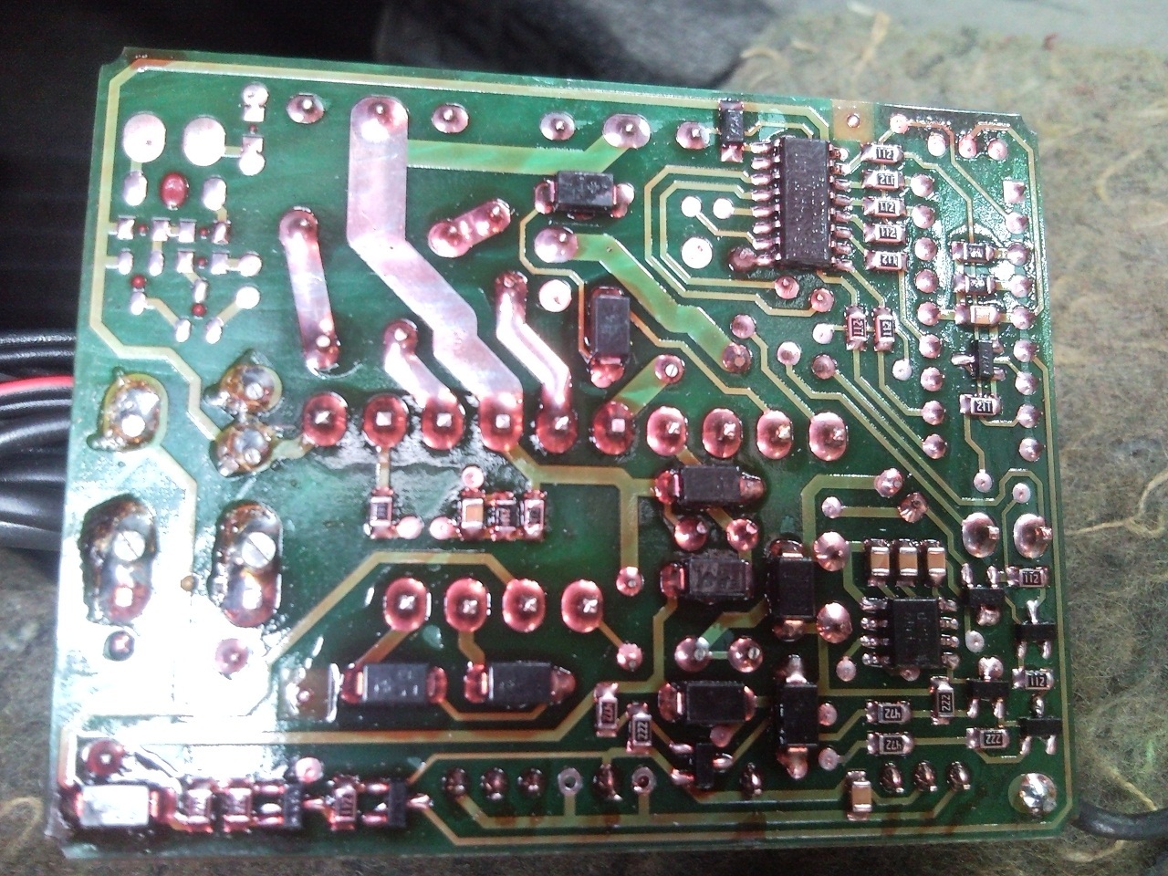

    Proszę o pomoc w podłączeniu siłownika do autoalarmu SEO SYMPHONY.
    Dodatkowy siłownik ma być uruchamiany (otwieranie bagażnika) przez 2 kanał-w instrukcji opisane jako "otwieranie bagażnika (opcja)"
    Niemam różowego pojęcia jak to podpiąć. W google znalazłem tylko, że jest taka możliwość, ale już niema jak to zrobić...

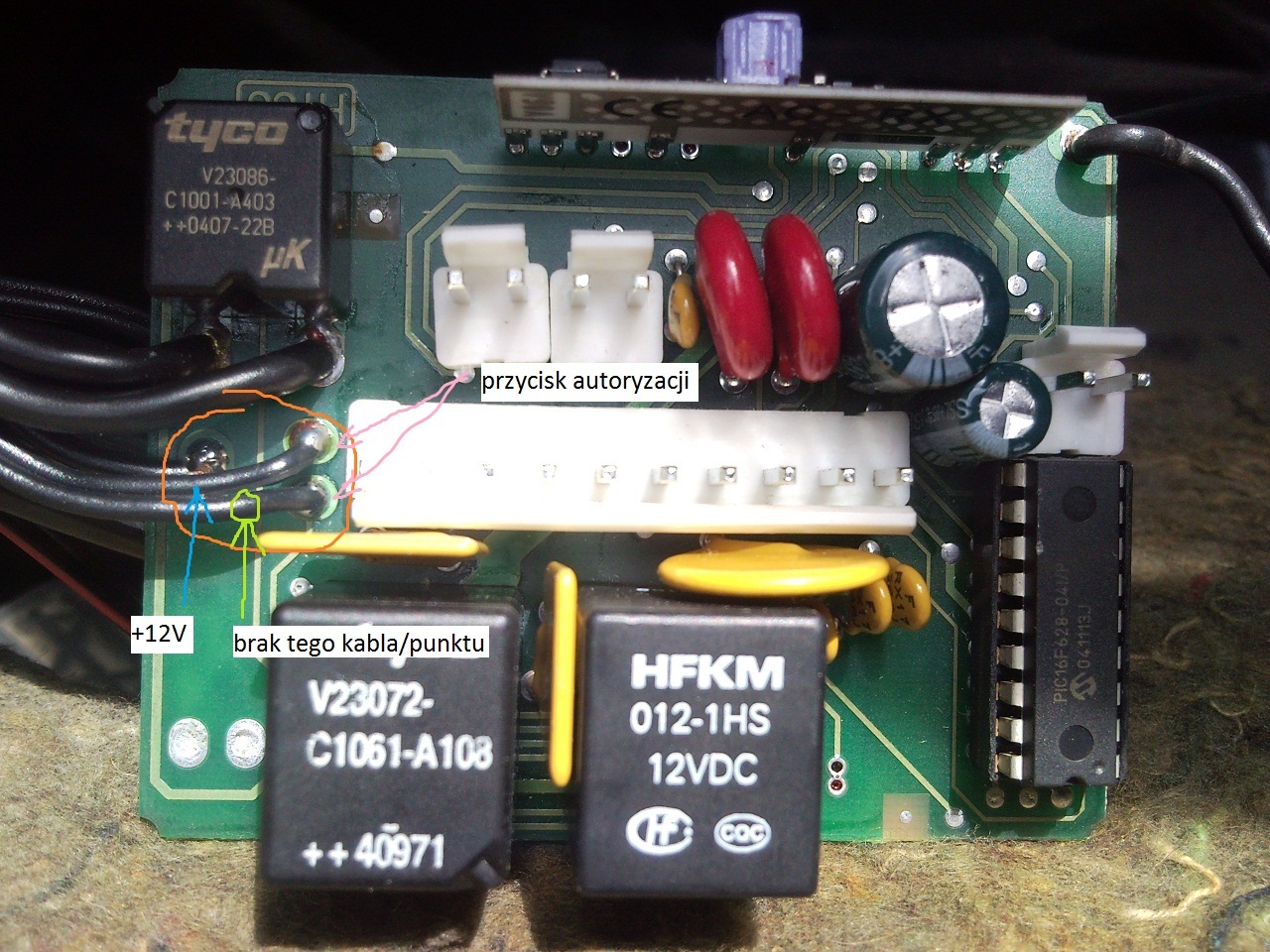

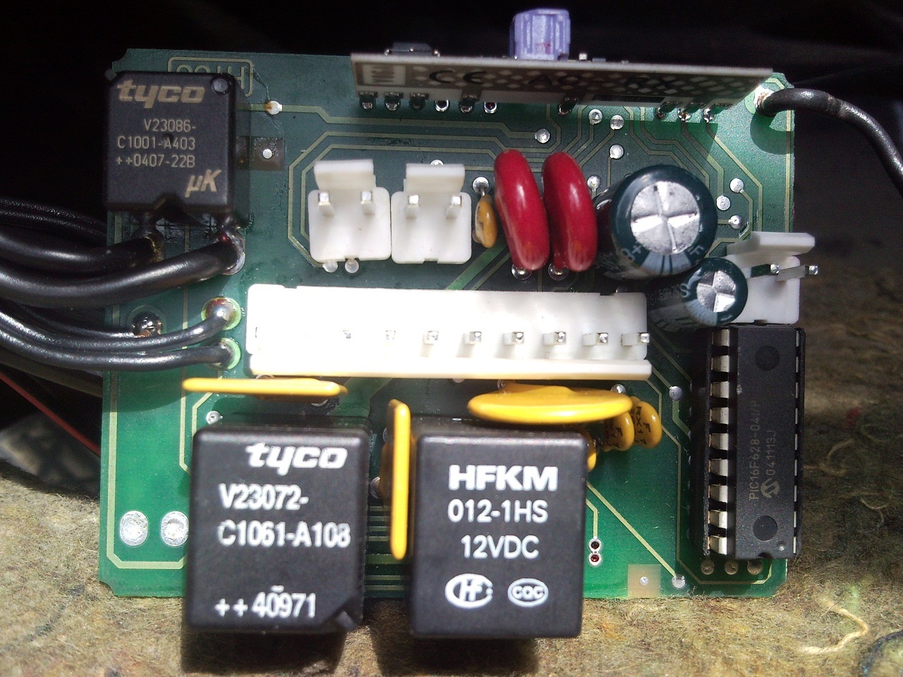

    Coś mi nie wychodzi, albo ja źle widzę, albo nie wiem jak to mam podłączyć. Według mnie brak jest jednego kabla...
    Schemat jak powinno być podłączone:
    SEO SYMPHONY i bagażnik - w jaki sposób podłączyć?
    Moja płytka-przód:
    Moja płytka tył:
  • #10 9920262
    Ireneo
    Zobacz kontrolką żarówkową jaki sygnał tam się pojawia bo rysunek mimo iż namalowany jest siłownik to są tam tylko 3 przekaźniki,2 od blokad i 1 kierunki czyli standardowo jak to w alarmach powinna pojawiać się masa.
  • #11 9920321
    piterek-23
    Poziom 33  
    Na kablu (tym zew) jest +12v cały czas, a tam powinno być wyjście drugiego kanału, a dopiero obok +12V ale tego kabla/punktu lutowniczego nie ma w ogóle.

    #12 9920439
    CameR
    To nie jest SEO Symphony , tylko Dolphin. (chyba, że przed 2004r)
    Teraz Symphony to immobiliser.
    KANAŁ DODATKOWY (opcjonalnie) - dostępny jest po wlutowaniu przez instalatora w płytkę bezpiecznika polimerowego FRX017 i przewodu.

  • #14 9920669
    Ireneo
    Tak będzie,masa to będzie impuls w momencie wciśnięcia przycisku otwórz bagażnik.Najlepiej kontrolką sprawdzić to i pewność czy wysteruje przekaźnik.No i możliwe ze należy to zaprogramować.
  • #15 9920771
    piterek-23
    Poziom 33  
    Czy dobrze rozumiem, na przekaźnik będzie cały czas szło +12V, a jak wcisnę "otwórz bagażnik" to wtedy będzie impuls masy i przekaźnik zaskoczy i poda prąd do siłownika ?
    Chyba nic nie trzeba programować bo w normalnych ustawieniach jest impuls 1s, a jeżeli chce się ten czas wydłużyć/zmienić to wtedy trzeba programować. Tak mówi instrukcja.
  • #16 9920801
    Ireneo
    Dobrze rozumiesz.Będzie 12V na cewce i 12V z alarmu a jak naciśniesz otwórz bagażnik to wtedy pojawi się masa na sekundę.Z drugiej strony cewki 12V stałe więc przekaźnik zaskoczy na chwilę.
