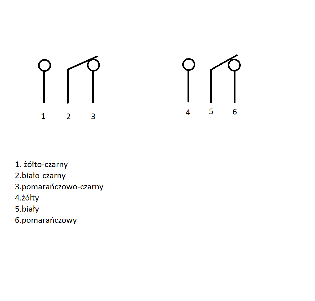

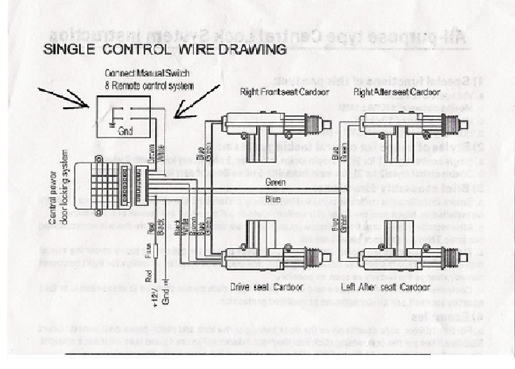

    Witam, jakiś czas temu kupiłem centralny na e-bay, no ale po latach piloty sie rozsypały była to standardowa jednostka z jednym master-em. Pilotów samych kupić nie mogłem wiec zakupiłem drugą no i pojawił sie problem ponieważ za chiny nie wiem jak sie wpiąć w kable starej centrali (starą montowałem sam i nie było problemu ) wiec czy ktoś byłby łaskawy oświecić mnie jak to uczynić z góry dzięki. Załączam schemat nowej (schemat centrali z jednym master-em chyba każdy zna:)
    Generalnie chodzi mi o podłączenie siłowników żeby master otwierał/zamykał.

    Gdzie u problem?
    COM do siłowników, NO do zasilania, NC do masy. Masz to rozrysowane w każdej instrukcji montażu alarmu z pełnym interfejsem centralnego zamka, czyli niemal w każdym "chińczyku".

    No nie bardzo doszedłem do tych przekaźników w środku i wygląda to jak na rysunku. A ja potrzebuje zeby napiecia sie odwracały przy otwieraniu/zamykaniu.
    1 i 2 załancza przy wcisnieciu na pilocie zamkniecia a 4 i 5 jak wcisne otwieranie

    Nic się tam nie "załancza". Nie ma takiego słowa.
    I to, co masz, w zupełności wystarczy. Jak sobie znajdziesz, co znaczy NO, NC i COM, to zrozumiesz, co wcześniej napisałem.

  • #7 9926413
    CameR
    Jeżeli w tej chwili Twoja stara centralka działa przy użyciu kluczyka w drzwiach,
    to nową centralkę dołącz do przewodu białego i brązowego w starej instalacji.
    Przekaźniki nowej centrali połącz wg. rys. negative trigger (sterowanie masa-zamknij, masa-otwórz).
    Pomogłem? Kup mi kawę.

  • #10 9926554
    Błażej
    Jak nie? Schemat z pierwszego postu - sześć wyprowadzeń na dole. Dwa przekaźniki przełączające :D
    Pierwszy z prawej schemat - sterowanie bezpośrednie :D
  • #11 9926567
    CameR
    Owszem, ale przestanie wtedy działać sterowanie z kluczyka "masterem".

    Jeżeli autorowi nie zależy na otwieraniu kluczykiem w drzwiach, to wtedy jak najbardziej można usunąć starą centralkę i podłączyć wg. schematu:sterowanie bezpośrednie siłownikiem - wtedy podłączyć tylko do przewodów niebieskiego i zielonego.

  • #13 9929083
    arab19
    Witam , czyli albo dwie centralki albo jedna i bez mastera (z dwoma raczej nie będę kombinował). Wybieram opcje jedna bez mastera. Wiec który schemat i mniej więcej jakie kolory przewodów połączyć ze sobą. A mam jeszcze pytanko o mały przycisk "Learning switch" do czego on służy.

    Błażej
    "Learning switch" służy do wprogramowania pilotów.
    Tak - schemat do bezpośredniego sterowania siłownikami.
    Czarny z białym i czarny z zielonym - zresztą bardzo łatwo sprawdzić sprawdzając kolory przewodów przy kierunkowskazach lub poszukać sobie opisu podłączenia alarmu na forum.

    Wszystko podłączone i lata jak ta lala dzięki wielkie za pomoc dla wszystkich.
