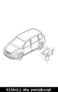

    Problem dotyczy samochodu jak w temacie. Jest to oryginalne taxi z Niemiec. Posiada 2 widoczne włączniki i jeden wyłącznik pod maską. Samochód przyjechał na kołach. Po naciśnięciu przycisku pod kierownicą już na miejscu załączyła się syrena. Wyłączyła się gdy klient nacisnął przycisk pod maską. Samochód niestety już nie zapalił. VCDS nie łączy ze sterownikiem silnika a z resztą tak. Posiada oryginalną opcję antyporwania VW . Gdy łaczę się z funkcją specjalną - 3D pokazuje moduł - 1T0907427. Czy ma ktoś schemat połączenia tego czegoś lub wie gdzie leży problem?

    Problem rozwiązany. Przewody wszystkie biegły do modułu : 1T0907427 takiego :
    VW Touran 2005 1.9Tdi - TAXi nie zapala - antynapad
    Zamontowanego tu:
    Z przodu nad bezpiecznikami był jeszcze przekaźnik z napisem Taxi Alarm. Demontaż wszystkiego oraz przekodowanie CAN Gateway a raczej dezaktywacja (TAXI, policja) pomogła. Das Auto odpaliło.
