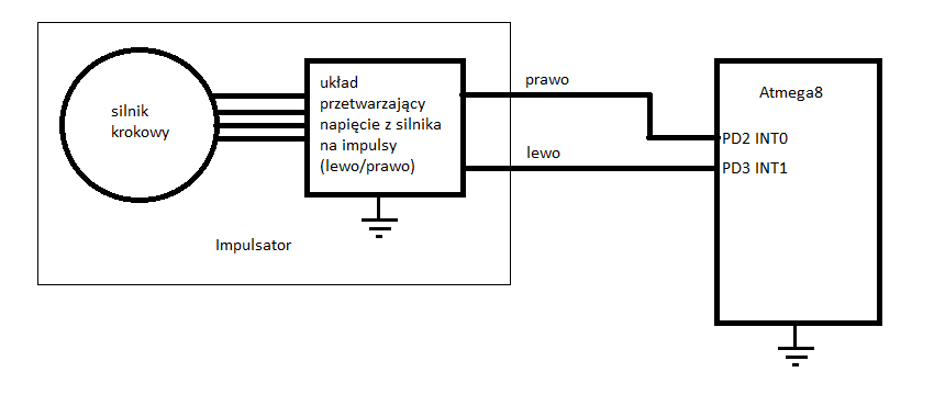

    Mam problem ze złym zliczaniem impulsów podawanych z impulsatora.
    Zbudowałem impulsator z wykorzystaniem silnika krokowego wg tego projektu:
    https://www.elektroda.pl/rtvforum/topic1888379.html
    Ogólna praca tego układu polega na wystawianiu stanu niskiego po wykryciu "kroku" silnika na pewien czas na jednym z dwóch wyjść (obroty lewe lub prawe).
    Następnie podłaczyłem go do mikrokontrolera Atmega8, poprzez wejścia INT0 i INT1. Impulsy lewo/prawo zliczam wykorzystając przerwania.

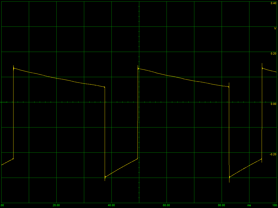

    Sam impulsator działa bez zarzutu (przynajmniej tak mi się wydaje). Problem jest taki, że mikroprocesor zlicza zbyt szybko oraz nierównomiernie impulsy. Aby nie komplikować sprawy sposób dojścia do tego wytłumaczę w ten sposób:
    Posiadam dwie diody LED podłaczone do wyprowadzeń uC. Jedna odpowiada za sygnalizowanie prostoliniowego narastania liczby impulsów. Po prostu zapala się gdy liczba impulsów jest parzysta, a gaśnie gdy nieparzysta. Druga dioda ma się zapalić po okreslonej liczbie impulsów. Wynik jest taki, że pierwsza dioda nie miga równomiernie (pomimo stałej predkości impulsatora), czasem sie zawiesza, a druga dioda zdecydowanie za szybko się zapala.
    Zmierzyłem dwoma sposobami działanie impulsatora. Na wyjściu umieściłem diodę LED i zakręciłem równomiernie silnikiem krokowym. Dostałem równomierne miganie diody. Drugi sposób to zdjęcie przebiegu oscyloskopem. Jako, że oscyloskopu nie mam to posłużyłem się wersją testową programu Zelscope. Program umożliwia zdejmowanie przebiegów na wejściu karty dźwiękowej.

    Otrzymałem następujący przebieg:
    [Atmega8][C/AVR Studio] Niepoprawne zliczanie impulsów impulsatora.

    Wydaje mi się, że nie ma sensu rysować schematu, ponieważ tak jak mówiłem - podłączyłem impulsator bezpośrednio pod nóżki uC. Wyprowadzenia mikroprocesora impulsatora bezpośrednio, czyli bez żadnych rezystorów szeregowych, pull-down, pull-up, podłączyłem pod wejścia PD2 oraz PD3.

    No to jeszcze amplituda sygnału z silnika.
    Na Twoim "mierniku" jest chyba 0.4V.
    Pamiętam że parę miesięcy temu się tym bawiłem i robiłem jakiś kondycjoner na wzmacniaczach operacyjnych.
    No i trzeba uważać- jak silnik na 12V i dobrze nim zakręcisz to możesz dostać 50V napięcia.
  • #6 9923246
    Mariojas
    To nie napiecie silnika tylko napięcie logiczne z mikroprocesora. Ten oscyloskop przekłamuje i to dużo, chciałem jedynie sprawdzić czy nie ma czegoś w stylu drgania styków, czy na pewno jest prostokąt.

    Coś dla tych, którzy nie wiedzą co mam podłaczone pod mikroprocesor.
    Tak jak na schemacie, nie ma rezystorów miedzy impulsatorem a atmegą:
