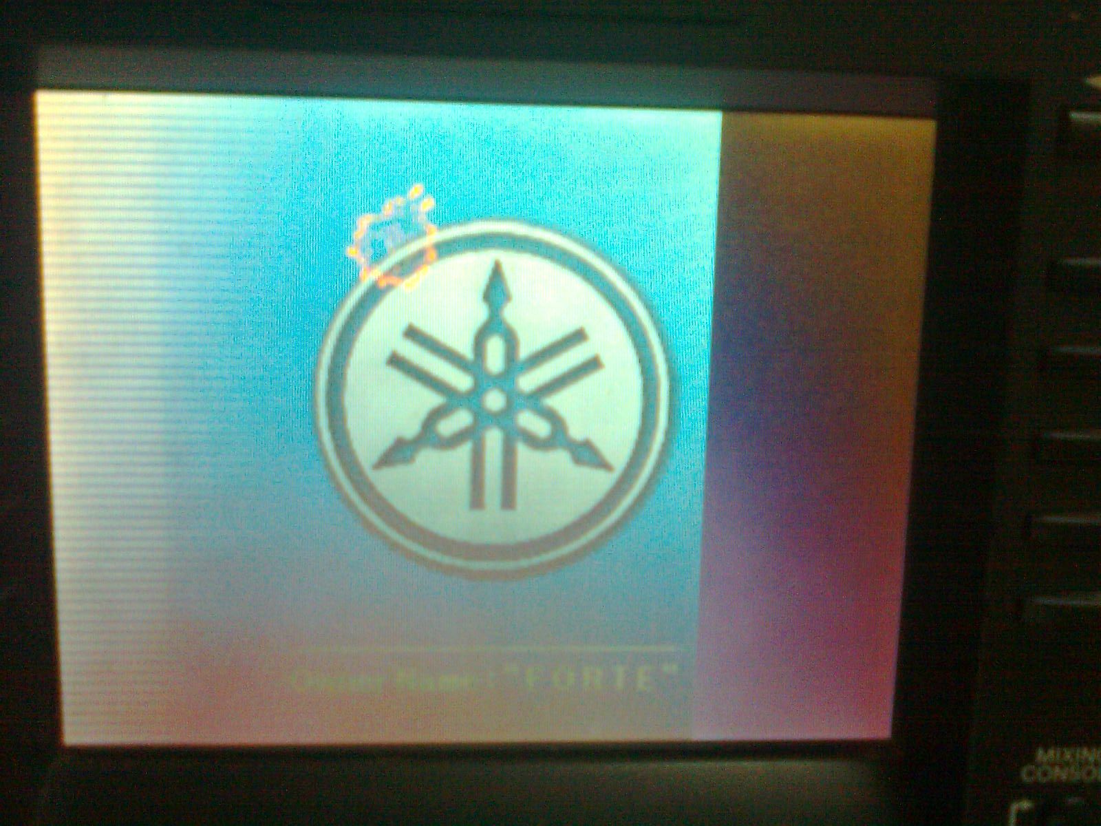

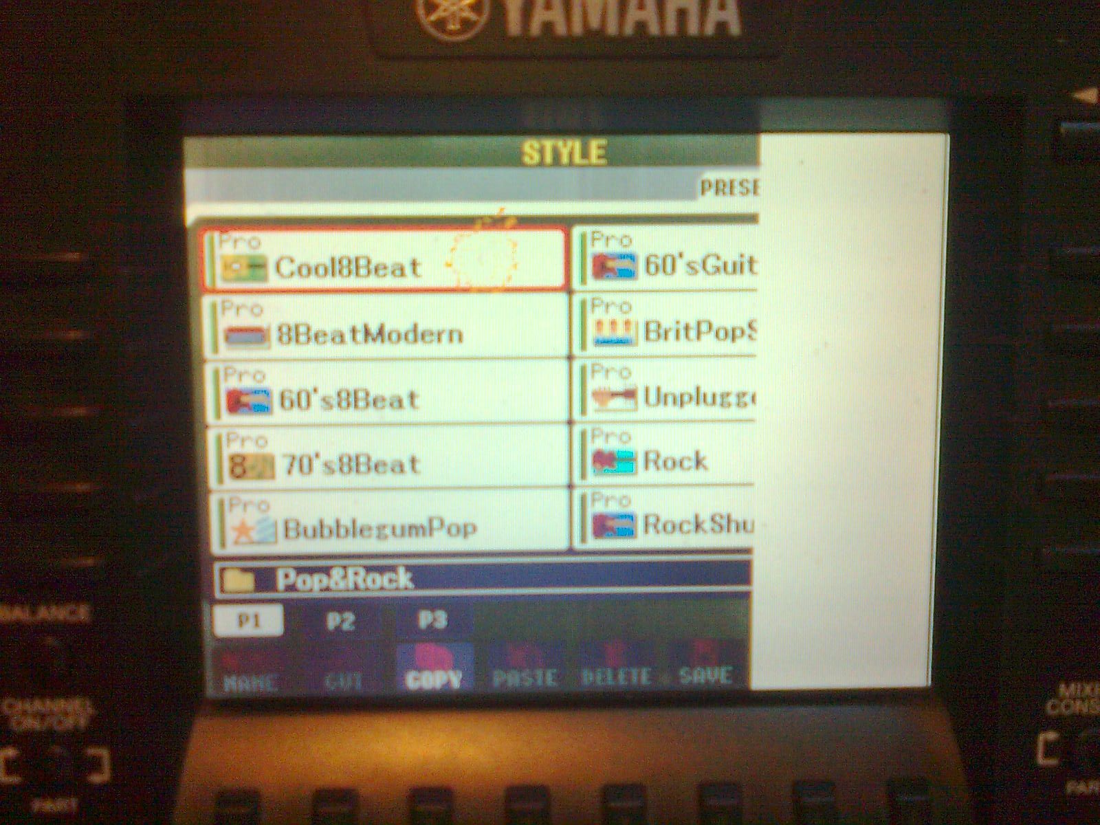

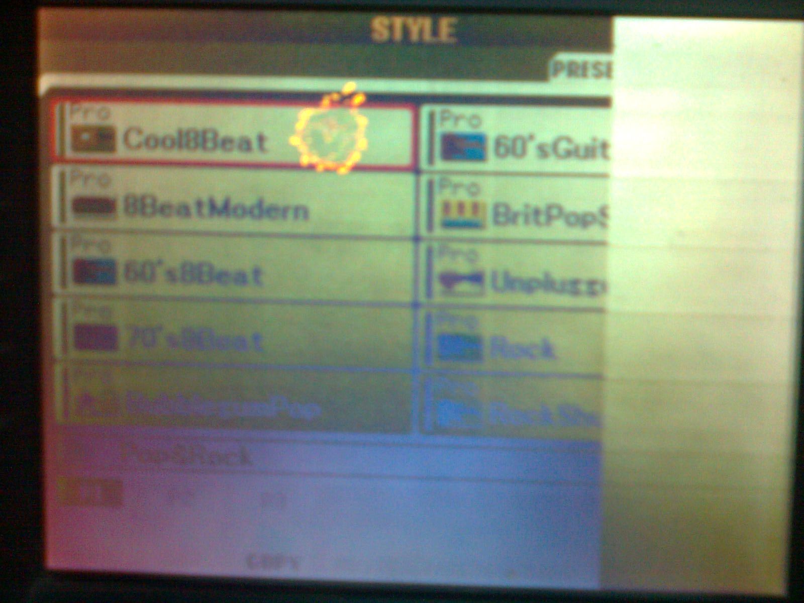

    Witam. Problem dotyczy mojego instrumentu z wyświetlaniem obrazu od prawej strony.Pojawia się czarny prostokąt wielkości 1cala po włączeniu instrumentu.
    Po załadowaniu systemu pasek zamienia się na biały co uniemożliwia pracę na tym instrumencie.
    Keyboard Yamaha PSR-3000 uszkodzony wyświetlacz LCDKeyboard Yamaha PSR-3000 uszkodzony wyświetlacz LCD.Jeszcze kolorowa plama na środkuKeyboard Yamaha PSR-3000 uszkodzony wyświetlacz LCD

    Kolego jakiej oczekujesz pomocy. Masz uszkodzony wyświetlacz - co sam stwierdziłeś, więc jaka ma być pomoc z naszej strony? Pozostaje jeszcze tylko otworzyć instrument i sprawdzić jaki to model wyświetlacza i próbować go kupić.

    Po kilku minutach na wyświetlaczu jak się nagrzeje pojawiają się pasy po wybraniu stylu lub brzmień.Na innych opcjach ta część wyświetlacza jest nieczytelna.Gdy instrument miałem włączony ok. 2 godzin to w jednej z nieczytelnej wcześniej części zaczął wyświetlać się prawidłowo obraz.
    Czy to może być też powiązane z świetlówką ,która właśnie z prawej strony podświetla, taśmą lub z elektroniką wyświetlacza jak to jest w monitorach LCD .Bo jak się nagrzeje to kolorowe linie przeskakują?
    Nie da się naprawić tych pikseli w inny sposób?
    Modelu nie znam wyświetlacza, ale jest dostępny w sklepach tylko cena ok. 2200 zł.Gdzie można kupić ten wyświetlacz taniej, jest zgodny z wyświetlaczem do PSR S900 lub jeśli to możliwe naprawić?Keyboard Yamaha PSR-3000 uszkodzony wyświetlacz LCD

    Tego wyświetlacza nie da się naprawić to wada fabryczna.
    Cena na rynku to około 2000zł bo jest zależne od ceny euro np.www.muzyczny.pl.
    Dzwoniłem do serwisu Yamaha i oni wymieniają za 1000zł i rok gwarancji.
    Szukałem po modelu to koszt ok.700zł na nasze bo cena jest w dolarach i jest ryzyko wysyłając pieniądze na konto oraz brak gwarancji przesyłki w czasie transportu.
    Może jak uzbieram kasę to oddam do serwisu.Teraz korzystam z DVD samochodowego podłączonego pod klawisz.
