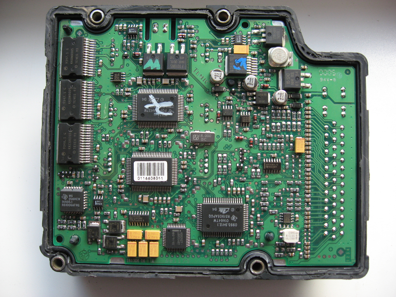

    Jak w temacie - poszukuje schematu takiego sterownika 1C0 907 379 (nie widzi czujnika skrętu z kierownicy).
    W związku z tym świeca się kontrolki ABS, ESP i wykrzyknik na desce rozdzielczej
    Sterownik pochodzi z golfa4 z 2000r.
    Opisy napraw sterowników bosch w których upalają się druciki lub zimne luty we wtyczce jest sporo....
    A do ATE nic ciekawego nie znalazłem ...

    WItam kolegów. u mnie w golfie tez mam ten sterownik o takich samych numerach czyli bez literki na koncu. uzywki nigdzie nie idze dostac- masakra. tych z literkami jest mnóstwo. wlasnie szukam firmy ktora naprawia takie sterowniki. WAm udalo sie naprawiac problem? pozdrawiam

    moj jest obecnie w naprawie, poinformuje niebawem czy udalo sie go naprawic
  • #8 11982334
    krishna23
    niestety nie udalo sie go naprawic
  • #9 11983481
    Auto Serwis_R
    Ster nie nadaje sie do naprawy... Tylko wymiana

    Czy ktoś już rozgryzł temat tych konkretnie sterowników, lub jakas firma to ogarnie??
    Pytanie z innej beczki. Czy do konkretnie tego sterownika podejdzie inny moduł hydrauliczny z tej serii??
    Prawdopodobnie skonczył mi sie silnik elektryczny w tej pompie, sam sterownik wydaje się być sprawny a znalezienie tego zespołu o tym numerze nie jest łatwe :cry:
  • #12 15466469
    thornx
    Też walczę z tym sterownikiem w vw bora. Kupiłem podobny z literką na końcu M wtyczka jest taka sama ale w środku jest dwa rzędy pinów a ten ma trzy rzędy pinów i są gęściej czyli lipa. W ETCE znalazłem, że 1C907379 zamiennikiem jest 1C0907375 ale tego nie ma nigdzie do kupienia. W serwisie VW w Niemczech kosztuje tyle co całe auto.
