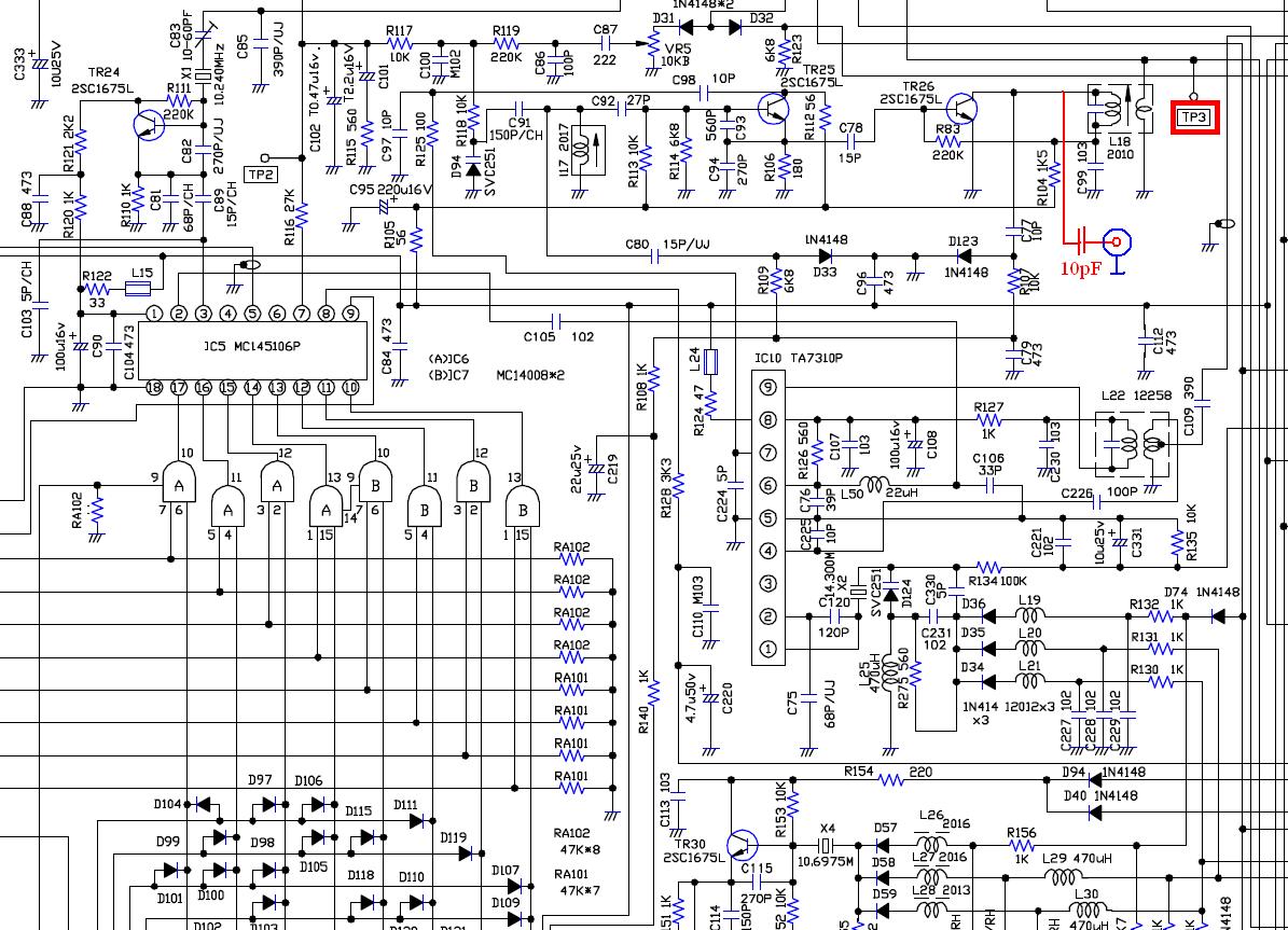

  • #10 9932152
    sp3hbf
    Ok. dla PDT odpowiadam COARSE godz 12 f=27,185 punkt TP3 przy nadawaniu f=27,285 natomiast przy odbiorze pokazuje jakieś głupoty to jest f=40,300 lub zmienia się, szukam usterki w VCO. O efektach poinformuję.

  • #14 9933029
    bc211
    Poziom 30  
    W tym momencie wykonał kolega pomiar relatywny. Rozpatrzmy jednak ten pomiar (który jest PODWÓJNIE ZŁY).
    przy założeniu, że PLL dobry:
    27,285MHz-16,490MHz (f VCO 19-sty kanał w "piątkach")=10,795MHz
    ...co wskazuje, że wartość relatywna wpisana do miernika (lub wzorzec) miernika zła(y)
    lub
    przy założeniu, że wartość f rel wpisana do miernika (lub wzorzec) miernika dobra(y):// która dla AM powinna wynosić: Link
    27,285MHz-10.695MHz=16,590MHz
    ...co wskazywałoby, że PLL uszkodzony i nadajnk nadaje 100 kilo wyżej na kanale 28 d w "piątkach" Link
    sp3hbf napisał:
    W momencie przejścia z nadawania na odbiór pokazuje się częstotliwość 10,690
    Przy pomiarze /rel z wpisaną f rel add 10,960 należy to rozumieć jako zmierzone zero /abs (chwilowy zanik sygnału)
    // zależnie od miernika oczywiście: miernik dodaje wartość rel do wartości zero i wyświetla wynik
    ...idąc dalej przy założeniu, że f rel miernika wynosi 10,960MHz (w chwili zaniku sygnału zmierzone blisko 0MHz)
    27,285MHz - 10,69MHz = 16,595MHz
    mówi nam, że radio nadaje na kanale 15-sta "dziura międzykanałowa" BAND E w "zerach" Link
    Z pomiarów wynika, że radio nadaje NIE WIADOMO GDZIE gdyż jeden pomiar przeczy drugiemu i trzeciemu.
    Pomiar f vco z pewnością jest DO BANI. Podłączy kolega miernik do środkowego odczepu cewki L22 tak jak napisałem powyżej być może miernik nie radzi sobie ze słabym sygnałem, albo po prostu zmienić przyrząd i taktykę pomiarów.

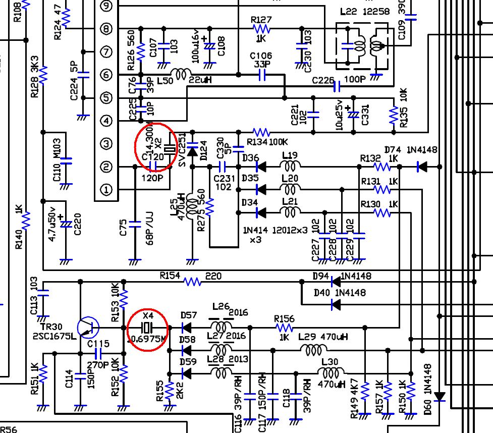

  • #15 9934002
    SP5ANJ
    Spoczywaj w Pokoju
    sp3hbf napisał:
    W momencie przejścia z nadawania na odbiór pokazuje się częstotliwość 10,690 lecz po chwili znika i pokazuje głupoty ...
    Myślę, że jednak jest to chyba błąd pomiaru. Częstotliwościomiarka ma za małą "czułość".
    Jeżeli to Tobie pomoże - to na rysunku pokazałem jak zmierzyć (z większym napięciem w.cz.) - częstotliwość VCO.
    Taka alternatywa dla pomiaru.
    Alan87 nadaje na 19 odbiera na 18 kanale
    Kolega pyton widzę, że już przerabiał temat - ale warto sprawdzić , bo byłem świadkiem jak jeden z serwisantów przestrajał radio CB w "zera", poprzez wymianę filtru ceramicznego z 455kHz na 450kHz. SZOK. :D
    W myśl tą kategorią "serwisową" (pyton-a), proponuję abyś sprawdził piloty 10,695MHz i generatory porównania na 14,300MHz (w zależności jaką masz wersję płyty).

  • #18 9945337
    sp3hbf
    Ok. koledzy dzięki za pomoc,okazało się że uszkodzony był kondensator C 108 pomiędzy obwodami L19,20,21 a tranzystorem TR29 miał upływność po wymianie wszystko wróciło do normy.
