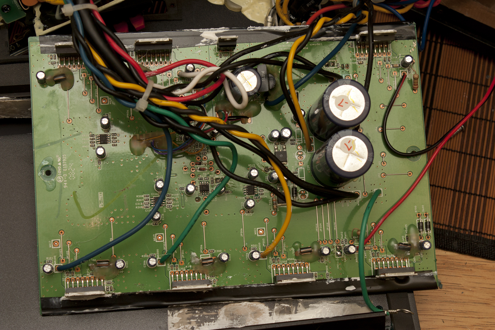

    Witam mam pytanko. Czy do amplitunera Yamahy moge podlaczyc sub do logitech z-5500 jako pasywny? Jesli tak to jak tego dokonac? Chyba nie powinno byc to bardzo trudne. Nie jestem tylko pewien czy Yamha musi miec sub aktywny czy moze byc pasywny.

    zazwyczaj Amplitunery mają wyjście na subwoofer aktywny jeśli masz z w z-5500 sprawny wzmacniacz to przerób wyjścia i podepnij pod ampka :)

    Ten amplituner ma wyjście na sub??? jeżeli nie to możesz go podłączyć normalnie pasywnie czyli po prostu podłączysz kable od wzmacniacza do głosnika w subwooferze ale czymś musisz odciąc pasmo.Ewentualnie zrób w tym subie wejście wysokopoziomowe

    Dziekuje za odpowiedz panowie. Wzmacniacz w subie jest sprawny tylko dawno temu padla mi centralka a w zwiazku z tym Logitech przyslal mi nowy komplet (najlepsza firma na swiecie) :)
    Wzmacniacz ma wyjscie na sub, ale zakladam, ze na sub aktywny.
    Pytanie moje brzmi jak zrobic to wejscie w subie? Jest jakis tutorial moze w sieci ? Troche mialem doczynienia z lutownica ale elektronikiem to ja nie jestem niestety :/

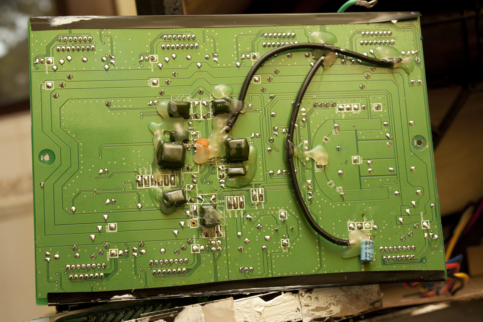

    No dobra, ale nawet jak porobie te mostki to gdzie podpiac sygnal dla suba ?
    Rozumiem, ze pod gniazdo z pinami.?
    Ponownie ja. Wieczorem podrzuce fotki mojej plyty, poniewaz rozni sie od tej podanej w linku. Rozumiem, ktore nozki zewrzec przy pomocy rezystorow 24kohm ale nie wiem jak sprawdzic badz znalezc na plycie te zasilana o ktorych tam jest mowa. Bede bardzo wdzieczny za pomoc bo dostanie sie do plyty glownej tego suba jest tragiczne i stracilem dzisiaj duzo nerwow :)
    Pozdrawiam i bardzo prosze o pomoc.
    logitech z-5500 + Yamaha RX-v740 logitech z-5500 + Yamaha RX-v740
    W razie czego dysponuje lepszymi fotkami.
