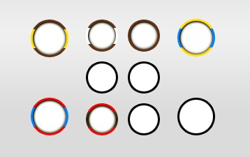

    Znam zasade działania, idzie minus po białym kablu(do zamykania).. tylko nie wiem gdzie ten kabel trzeba podłączyć.. bo gdzie nie podłącze to c.zamek nie reaguje, to samo z tym drugim kablem (do otwierania).
  • #15 9929839
    Zielsko93
    Tak wygląda kostka:
    Centralny Zamek AUDI A4 B5 1995r.
    Tak wygląda instrukcja:

    norbert.s. napisał:
    https://www.elektroda.pl/rtvforum/topic1160453.html#6035692#6035692
    Litra wódki nie trzeba, wystarczy czteropak Żywca...
    Dzieki wielkie!!!!!!!! działa!!!
    kolega poda adres na PW!
