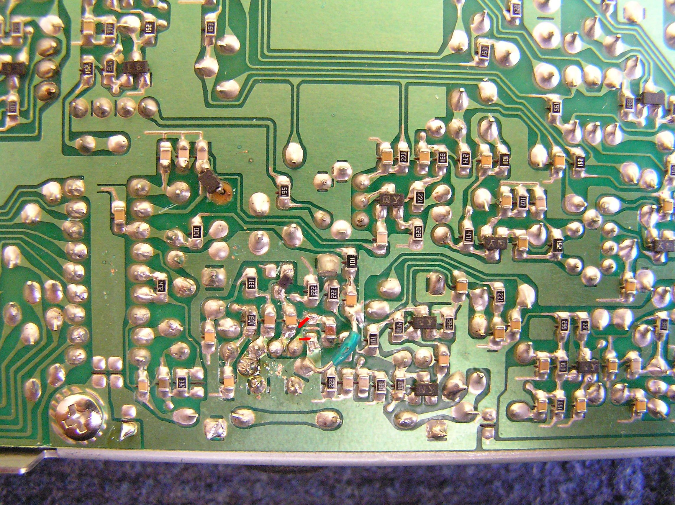

    Witam posiadam radio Uniden Pro 520 XL wersja chińska pod blaszką ekranującą VCO brakuje jakiegoś elementu czy ktoś mi podpowie jakiego ? przesyłam zdjęcie

    Słabo się kolega przygotował do tego pytania, więc moja odpowiedź też będzie słaba i nie powiem co to za element.
    Zmierzyłem parametr Cd(1) max. i wynosi ok. 68pF. Podstawiłem podobny i radio działa.

    Witam ja myślałem że .Na drugim zdjęciu zaznaczyłem pozycję jako 2 że to jest dioda pojemnościowa .W takim razie jak zdobędę diodę to ją wstawię .Efekt jest taki radio szumi ale żadnej stacji nie odbiera ani nie nadaje

    Oczywiście, że jest to dioda pojemnościowa. Obie są ważne do prawidłowej pracy radia. Brakujący warikap stanowi wraz z L401 równoległy obwód rezonansowy obsługuje go napięcie strojące w punkcie TP1, a druga służy do przełączenia VCO z 16,5 do 27MHz odbiór/nadawanie napięciem TX B+, które przychodzi z tranzystora pod diodą D208. Najważniejszy parametr diody podałem.

    Jednak sprężyłem się również znalazłem diodę .Radio wróciło do życia .Zamykam temat dziękuję za pomoc była skuteczna

    Witam dzięki podpowiedzi kolegi ze wskazaniem jakiego elementu brakuje .
    Po wlutowaniu diody pojemnościowej radio wróciło do życia tym samym zamykam temat
