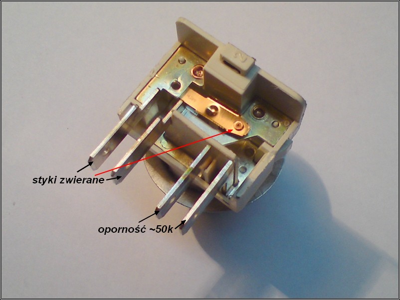

    3. Wyjąłem czujnik temperatury. Ma 4 styki: dwa są zwarte (wewnątrz jest połączenie stykiem odsuwanym mechanicznie) i dwa na których jest oporność ~50kΩ. Po podgrzaniu spada do ~39kΩ i leci w dół.
    [Zmywarka BOSCH SRS43A12/14] Nie grzeje i inne [Zmywarka BOSCH SRS43A12/14] Nie grzeje i inne
    Czyli czujnik sprawny?
    To na razie tyle z wad.

    ad3. Czujnik tez chyba działa, bo po podgrzaniu wody grzałka się wyłączyła; czyli sprawny.
