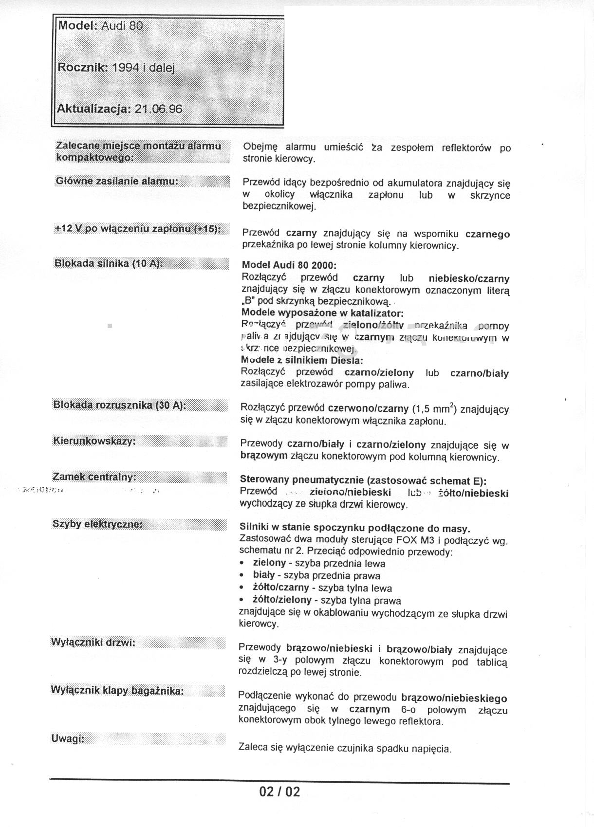

    Witam !
    Zakupiłem sobie alarm super forteca ze stronki www.starmach.pl (tam jest opis i schemat) i chciałbym go podłączyć w mojej B3. Centralny jest pneumatyczny ( prawdopodobnie sterowany plusami ale nie jestem pewien) alarm steruje centralnym za pomocą masy o ile dobrze zrozumiałem. W przednich drzwiach od kierowcy mam trzy przewody: brązowy, czerwony z czarnym paskiem i zielony z czerwonym paskiem. Do których przewodów mam sie wpiąć i czy potrzebny bedzie jakiś interfejs czy coś tam ? Proszę o schemat podłaczenia może być wykonany ręcznie lub o opis jak się podłaczyć do centralnego. Wiem, że sterowanie centralnym ma być 3 sekundowe. Mój e-mail a.kurasinski(_at_)wp.pl dzięki !

    Mam pewne dane na temat podłączania alarmów, mogę coś podesłać, a zamek centralney sterowany jest (+) zastosuj przekaznik do zmiany polaryzacji napięcia.

    Dzięki za pomoc ! interesuje mnie jeszcze tylko w jakie przewoduy mam się wpiąc przewodami z alarmu
    w brązowym przewodzie w drzwiach jest masa a w czerwono- czarnym i zielono- czerwonym jest napięcie dodatnie. Nie chciał bym uszkodzić elektroniki centralnego zamka stad moja dociekliwość szczegółów. A ściągnąc z elektrody chyba nic nie bedę mógł bo nie mam żadnych punktów jeszcze.

    Weź żarówke jeden biegun podłącz do masy a drugi do jednego z przewodów, zasteruj zamkiem(czyli zamknij i otwórz kluczykiem drzwi)podczas zamykania lub otwierania na jednym z tych przewodów powinno się pojawiać napięcie (+), jak znajdziesz to podłącz tam impulsy z alarmu. Dodatkowa na email-a wysyłam Ci opis przewodów do audi 80

    kolego masz sterowanie naprzemian masa i plus nie dwoma przewodami

    Wiem, dlatego bedę musiał zastosować dwa przekaźniki albo jakąć centralkę sterującą. Taniej chyba wyniesie mnie na przekażnikach bylebym dobrze to wszystko podłączył. Jeśli ktoś posiada gotowe schematy z zastosowaniem przekaźników to proszę o przesłanie na skrzynkę. Po co mam tracić czas na coś co już zostało rozpracowane. :)

    Ściągnąłem schemacik przekaźnika i polutowałem używając dwóch przekaźników "RELAY 4120" - działa ! Muszę już tylko przed podpięciem sprawdzić czy dodatni sygnał na kablu sterującym podawany jest przy otwieraniu, czy też przy zamykaniu. I to by właściwie było na tyle ! :]

    dodatmi jest przy otwieraniu
