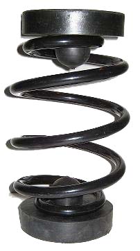

    Podczas ostatniej podróży miałem bardzo załadowane auto. Szykuje się kolejna, a ja nie chce uszkodzić zawieszenia. Znajomy proponował mi zamontowanie gumowych odbojników:
    Usztywnienie zawieszenia. Astra kombi '97
    lub też takich wkładających w sprężynę.
    Niestety nie mogę ich nigdzie znaleźć. Nie wiem nawet jak się na to mówi.
    A zależy mi właśnie na tych drugich, bo mógłbym je samemu zamontować (tu gdzie się obecnie znajduję nie mam dostępu do sprzętu warsztatowego).
    Poza tym podobno łatwiej je potem zdemontować, na czym mi bardzo zalezy.
    Czy wiecie może gdzie można je znaleźć?
    Dodam, że posiadam opla astre kombi 97 rok

    Na aledrogo jest kategoria gumy usztywniające. Jeśli aukcje odpadają, można poszukać w lokalnym sklepie.

    A jak myślisz: co Ci dadzą tego typu gumy? Sprężyna i tak osiądzie tyle ile powinna przy obciążeniu. Jedyna rada to twardsze sprężyny /z grubszego drutu/. Tylko tutaj znowu problem, żeby samochodu nie złamać przy obciążeniu.

    Jak będzie ci dobijał na gumach to i tak coś może lub musi walnąć.Fizyki nie oszukasz szczególnie na polskich drogach.

    Sprężyna i tak siądzie. Jadąc na samych "gumach" zmienisz charakterystykę zawieszenia i na pierwszej lepszej dziurze będzie klops - poślizg.
    Albo zmień sprężyny na "wzmacniane", albo nie przeładowuj auta.
