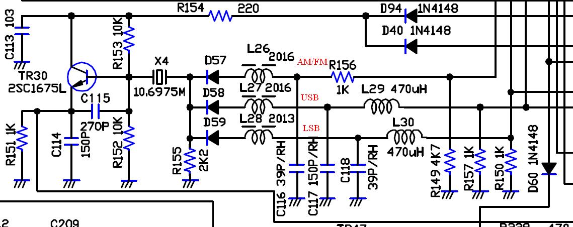

    Jeżeli nie odbierasz i nie nadajesz (tylko w jednej emisji) to wspólnym generatorem jest BFO na 10,6925MHz.
    Brak odbioru i nadawania w USB -ALAN 87
    Sprawdź czy w pozycji USB :
    - pokazuje się napięcie na na dławiku L29 (jeżeli nie będzie - sprawdź przełącznik)
    - cewkę L27 (bardzo rzadko, ale pękało uzwojenie)
