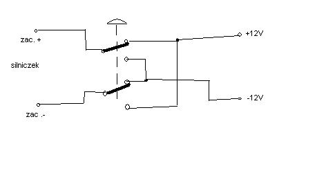

    potrzebuje jakiś przełącznik polaryzacji do silniczka 12V, potrzebuje to do rozwijania i zwijania ekranu projekcyjnego. Prosze o pomoc
  • #2 1022945
    gabik001
    Poziom 37  
    Nie wiem czego szukasz. Czy to ma byc bezprzewodowe czy jak? Z krancowkami czy bez? Najprosciej kupic przelacznik dwusekcyjny (jak na rysunku) - sa takie ktore w pozycji spoczynkowej nie zwiera do zadnych stykow (ma 3 pozycje i gdy nie przelaczasz jest w pozycji spoczynkowej). Na szybkiego masz cos takiego:

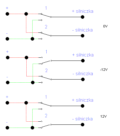

    można też tak
    1 i 2 to przełączniki monostabilne np małe krańcówki z jednej strony się zwiera styki i powstaje coś takiego jak na rysunku:
