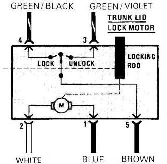

    Mam taki problem podł mi orginalny siłownik klapy bagażnika w bmw seria3 e30 dostałem prawie taki sam ale od modelu bmw seria7 e32 róznica polega na wtyczce. Chodzi mi o opis przewodów:
    e30 = brązowy, zielono-czarny,zielono-fioletowy,biały,niebieski
    e32 = biało-niebieski,niebieski,biało-zielony,biały,czerwono-czarny
    W jakiej konfiguracji je ze sobą podpiąć.

    Dzięki za schemat z opisem. Moje podłączenie wyglądało tak:
    instalacja e30: *** siłownik e 32:
    zielono-czarny = biało-niebieski
    zielono-fioletowy = biało-zielono-żołty
    brązowy = czarno-czerwony
    biały = niebieski
    niebieski = biały
