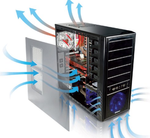

  • #10 9938165
    wariato
    W sumie to jeszcze nie napisałeś co tam posiadasz w tej obudowie, może to jest dość chłodna konfiguracja.
    Poza tym nawet jak zastosujesz się do tego co napisaliśmy (razem) wyżej czyli 1 wentylator zasysający i 2 wydmuchujące i okaże się iż jest to słaba opcja to będziesz miał możliwość dalszych prób z poprawą "przeciągu''. Jednak wydaje mi się że nie będzie to konieczne. To jest sprawdzony schemat chłodzenia i każdy ci tak powie.
    Załączam obrazki poglądowe jak powinno to wyglądać:
    Minimalna przestrzeń wokół obudowy Minimalna przestrzeń wokół obudowy
    U ciebie będzie to mniej więcej jak na tym drugim zdjęciu.
