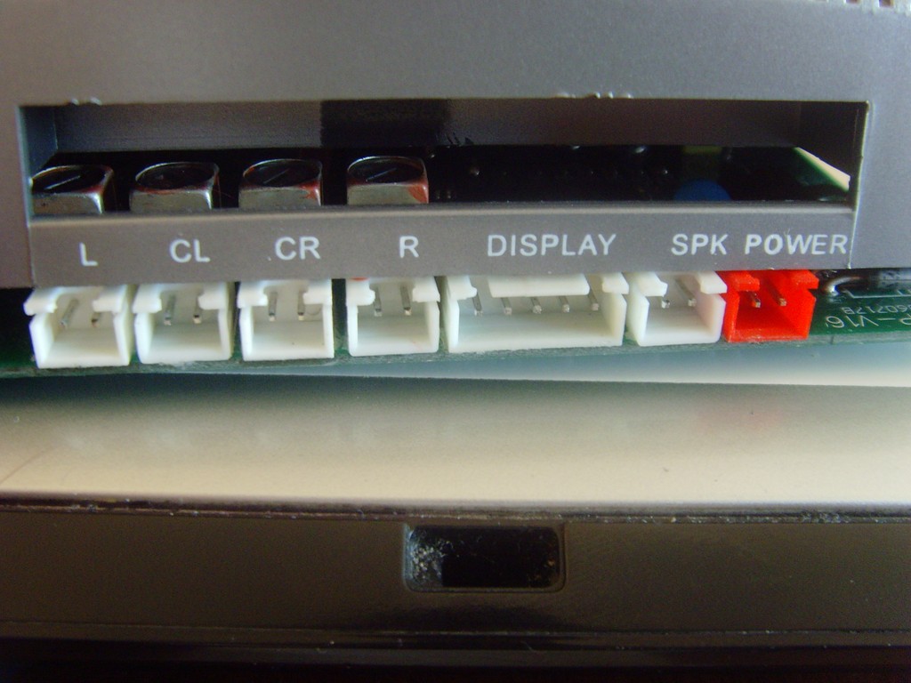

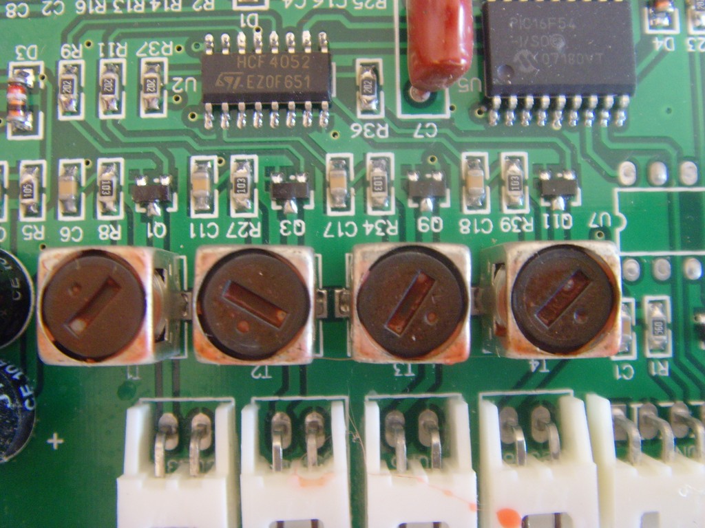

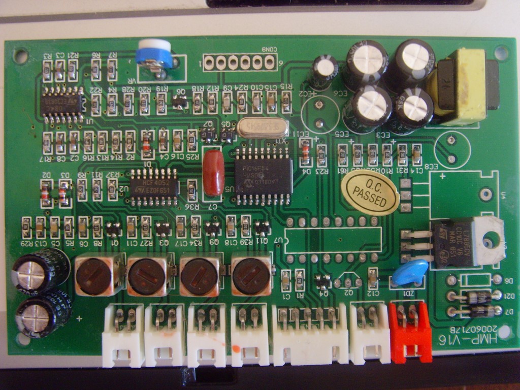

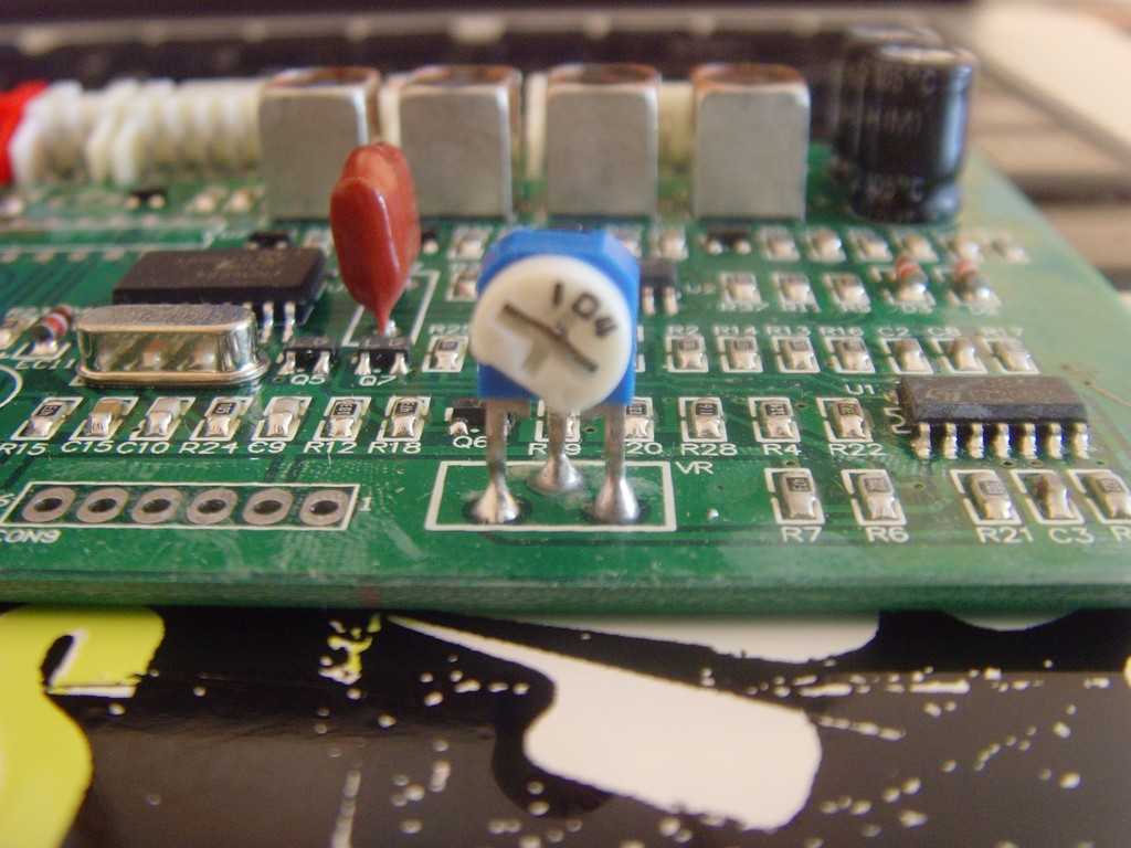

    Chciałbym zmienić częstotliwość dźwięku, który jest zależny od danej odległości.
    Czym i jak mogę go przestawić ? Czy dostrajanie cewek daje coś do czułości czujników ? Zależało bym mi żeby czujnik dobrze wykrywał rzeczy w odległości od 1,5 metra do 1 metra.

    Do dokładnego dostrojenia czujnika niezbędny jest oscyloskop.
    Częstotliwość dźwięku ostrzegawczego jest uzależniona od zastosowanego przetwornika SPK.

    Całością rządzi mikrokontroler. Programu z niego nie odczytasz. Swojego zapewne też nie napiszesz. Poszukaj opisów sonarów ultradźwiękowych w necie. Są też gotowe sonary do Arduino na aukcjach.

    Przetworniki użyte w takich systemach są wąskopasmowe. To, z jakiej odległości pochodzi echo i co z nim się dalej robi zależy nie od częstotliwości, ale od obróbki sygnałów.
    Czułość całości będzie zależała od użytych wzmacniaczy, analizy sygnału, pola przetwornika, obiektu, od którego dźwięk się będzie odbijał, itd.
    Nie bardzo rozumiem, co masz na myśli, mówiąc: "częstotliwość dźwięku, który jest zależny od danej odległości". Dźwięk generowany przez taki system zależy od programu, który dopasowuje go do odległości przeszkody. I pasuje do przeciętnych sytuacji przy parkowaniu.
    Zastosowanie systemu samochodowego do innych celów może mieć mały sens, lepiej oprzeć się na innych rozwiązaniach, na przykład miernikach odległości.
