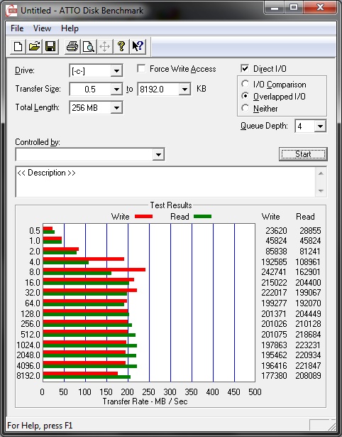

    Karaczan
    Poziom 41  
    RAID na moim komputerze, czy da rade?
    Moj wynik na RAID0 2xSamsung F3 500GB
    Jak widac jest dobrze, jesli chodzi o przepustowosc takiego cuda.
    Jednak czasy dostepu leza i kwicza, sa na poziomie ok 14ns.
    Ogolnie nie warto sie chyba zbytnio ladowac w RAIDw dzisiejszych czasach, lepiej kupic SSD.
    Transfery podobne, jak nie lepsze. Do tego poprostu absurdalnie niski czas dostepu do danych. To daje kopa ;)

  • #13 9944016
    Karaczan
    Poziom 41  
    Kolejny dysk, najlepiej taki sam jaki autor posiada.
    Nie wiem jak nowy dysk ma, ale w najgorszym wypadku trzeba by wymienic aktualny, i kupic w parze z innym.
    Sam kontroler na PCIe wcale tez tani nie jest.
    Jesli autor musi poczynic wieksze inwestycje byt zalozyc macierz to radzil bym sie rozejzec naprawde za malym SSD na system.
    A na zwyklym HDD miec pojemny magazyn.
    W zaleznosci od systemu i wymagan 32-64GB SSD w zupelnosci wystarczy, do tego ceny robia sie coraz przyjemniejsze.
    Czas uruchamiania systemu i jego ogolna reaktywnosc jest zdecydowanie lepsza na SSD niz HDD w RAID0!
    Mowie to jako posiadacz calkiem fajnego RAID0, jak widac po wykresach ;)
