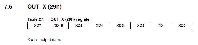

    Przejdzmy do obslugi akceleratora:
    Kod: C / C++
    Zaloguj się, aby zobaczyć kod
    Wykorzystywany rejestr 0x29 jest w obrazku: KAmodMEMS2 - brak komunikacji po I2C
    #6 9943560
    kiziu13
    Nie przestudiowałeś protokołu komunikacji.
    W inicjowaniu zapominasz wysłać wartości, masz start, masz wysłanie adresu slave'a z pisaniem 38h, masz wysłanie adresu rejestru 20h, a po tym powinieneś wysłać wartość którą chcesz wpisać do tego rejestru, czyli np. 47h, a dopiero po tym stop.
    W prośbie o dane wywal pierwszy stop, robisz porprostu kolejny start, czyli tzw. repeated start.
    BTW, 20h nie ma nic wspólnego z prędkością transmisji (jak piszesz w komentarzu), tylko z częstotliwością "wypluwania" danych (100Hz vs 400Hz).
    BTW (2), po co czytasz dwa bajty, skoro po 29h jest 2Ah, który nie jest używany (strona 23 DSa)?
