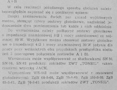

    było o tym już wiele tematów - tak. Jednak są one w stosunku 2:1 ponieważ, w jednym ludzie piszą, że takie połączenie nie jest dopuszczalne ponieważ dojdzie do przesterowania wzmacniacza - w innych natomiast piszą, że impedancja wyjściowa wzmacniacza jest równa... zeru i impedancja wzmacniacza audio nie ma nic wspólnego z impedancją kolumn głośnikowych (np. tutaj https://www.elektroda.pl/rtvforum/topic289184.html).
    W instrukcji obsługi WS442 jest napisane, że połączenie takiego formatu (4Ω kolumny do WS442) jest dopuszczalne :roll:.
    Jak to naprawdę jest ? Przecież przy takim połączeniu wzmacniacz nie będzie palić się żywym płomieniem, a konflikt impedancji jest bardzo często spotykany i ludzie jakoś sobie radzą (już omijając fakt łączenia szeregowo ew. równolegle)
    Proszę dokładnie przeczytać i zrozumieć ten
    ZG40C i WS 442 [czyli kolejny temat z serii o impedancji]
    fragment instrukcji obsługi.
    Impedancja obciążenia wzmacniacza powinna być równa lub większa od impedancji wskazanej przez producenta wzmacniacza. Impedancja wyższa obniży moc wyjściową wzmacniacza. Impedancja niższa zmusi użytkownika do ograniczenia wysterowania wzmacniacza lub uszkodzi wzmacniacz gdy użytkownik nie jest świadomy wpływu impedancji obciążenia wzmacniacza na jego pracę.
