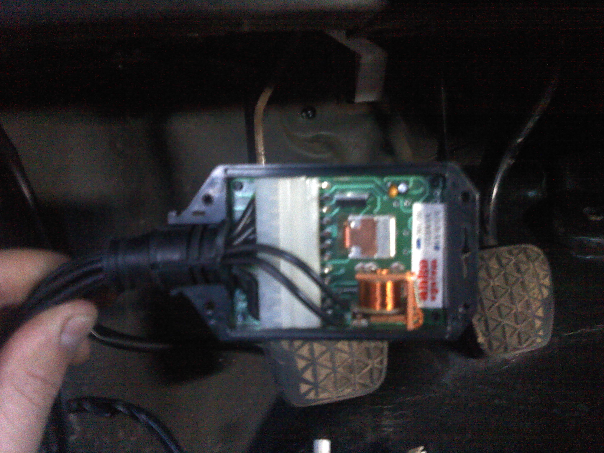

    Witam!Mam problem z Vectra B 99r 1.6 16v..mam dokładany alarm Proxima nie znam typu!nie świeci się dioda od alarmu a jak przekręcam stacyjkę na zapłon to koło panelu z bezpiecznikami słychać regularne ciągłe tykanie, gdy próbuję go odpalić to kręci się tylko rozrusznik i nie odpala, jak ruszę kierunkowskazy to włącza się syrena alarmu.Przez jakiś czas działał normalnie i teraz znowu jest to samo nie odpala.Nie ma mnie w kraju i muszę jakoś do domu wrócić tutaj nie mam elektryka...!!czy to jest problem z alarmem?Czy da się go jakoś pominąć żeby odpalić.... POMOCY

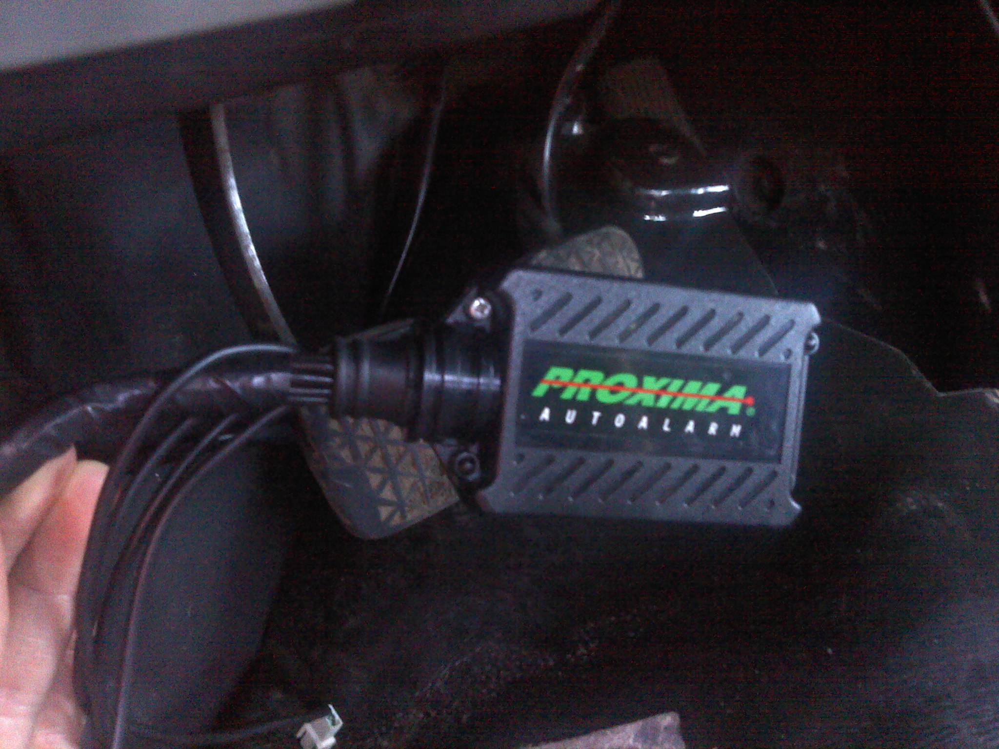

    Dziękuję wam za odpowiedź!! Byłem właśnie w samochodzie i od diody doszedłem do alarmu jest małe pudełko i napis autoalarm proxima i nie ma innych oznaczeń...sprawdzałem fakturę i też nic na niej nie ma. Po przekręceniu tyka ta centralka, która podłączona jest do innych kabli i zaklejone są taśmą izolacyjną. Nie ma żadnej wtyczki czy bezpiecznika żebym mógł to wyłączyć........co powinienem teraz zrobić?rozklejać i rozłączać?da się tak?

    Wklej tu foto tej centralki, od strony wchodzących przewodów.

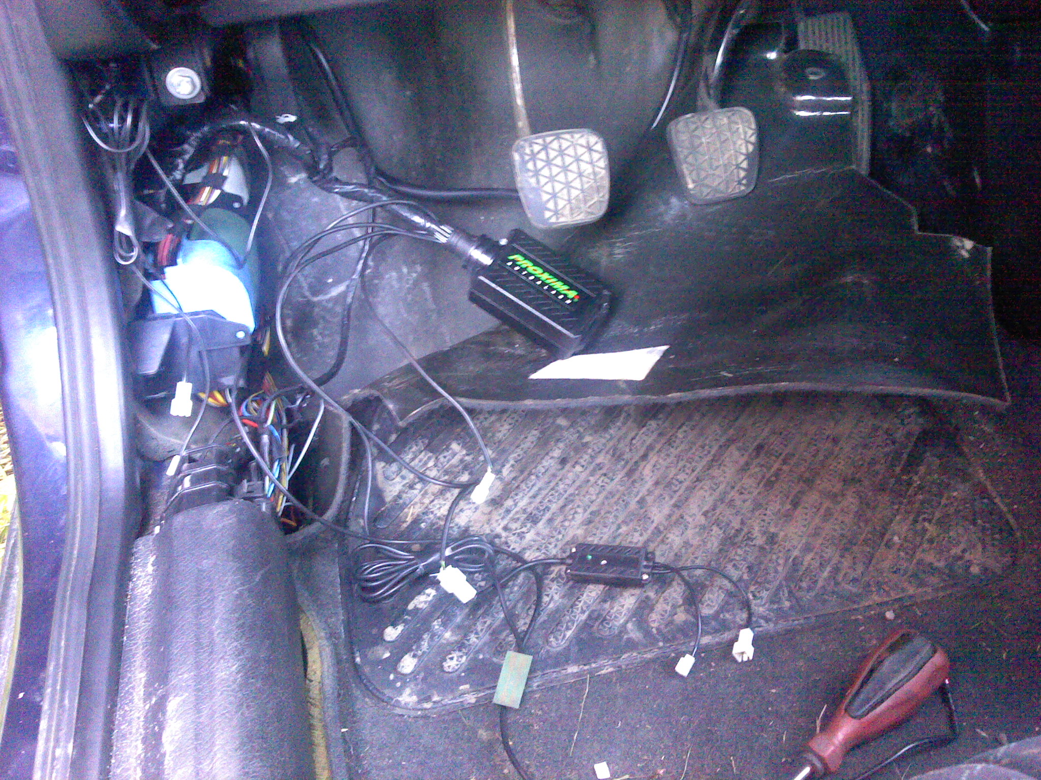

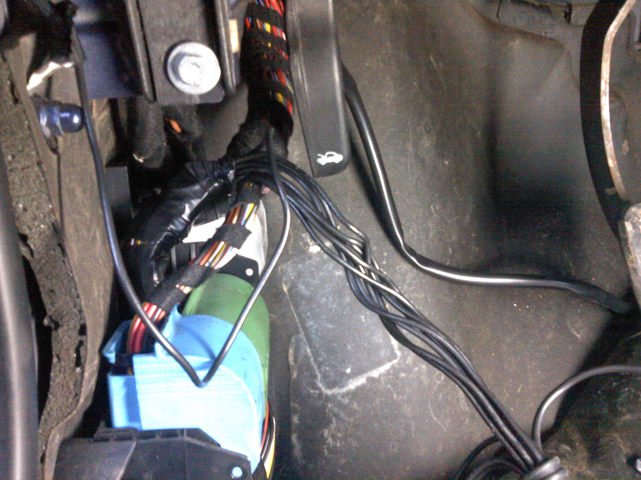

    https://obrazki.elektroda.pl/8469926600_1316539185.jpg
    https://obrazki.elektroda.pl/3235636600_1316539361.jpg
    https://obrazki.elektroda.pl/5992690900_1316539362.jpg
    nie ma żadnych naklejek na kablach....tam na płytce są dwa kable osobno podpięte do jakiegoś "magnesu" one idą do grubej wiązki ale nie rozklejałem kabli jeszcze. nie ma grubszych kabli... nie robiłem zdjęcia od tyłu centralki bo jest przyczepiona do obudowy

    Pawel wawa
    Interesują Ciebie te dwa przewody idące do przekaźnika, poza kostką.
    Połącz je ze sobą.

    Ireneo
    Nie ma antenki czyli to proxima BP.Wypiąć wtyczkę i zewrzeć dwa przewody wlutowane w płytkę przy przekaźniku,jest to blokada zapłonu.Generalnie nie naprawiać bo to wadliwy alarm.

    Po odpięciu wtyczki z centralki i zwarciu tych dwóch kabli samochód odpala. Dziękuję wszystkim za pomoc!!!
