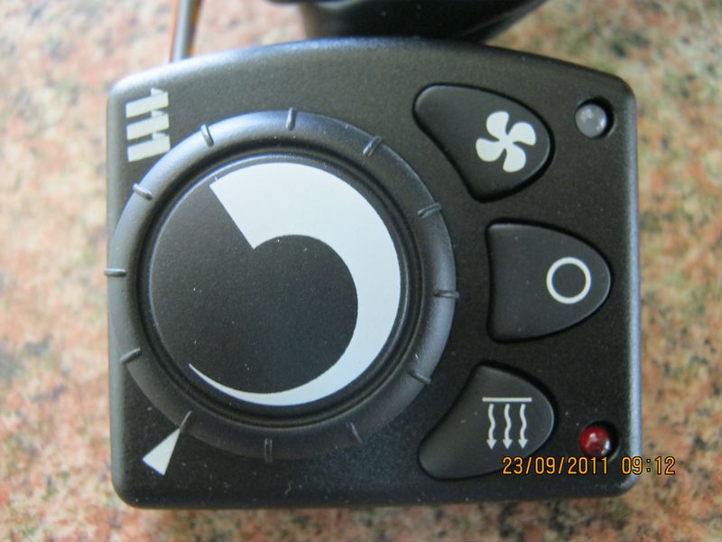

    #10 9955123
    apollo229
    Podejrzewam, że masz zamontowany taki oto zegar:
    Nie działa webasto ebersprecher D2
    a takim zegarem nie zdiagnozujesz usterki, niestety ale będzie trzeba odwiedzić specjalistyczny zakład :cry:
  • #11 9955226
    buczer74
    Dokładnie taki!
    Dziękuje za zainteresowanie i pomoc jak ustale w warsztacie co i jak napisze co go bolało
