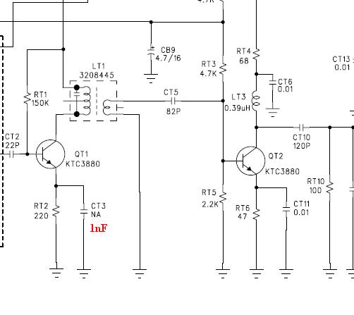

    Witam!
    Czy ktoś może wie jaka jest wartość kondensatora smd o oznaczeniu CT3 (równlolegle z rezystorem RT2, 220R)?
    Na schemacie zamiast wartości jest napis "NA"
    Bardzo proszę :
    COBRA 19DX IV - wartość kondensatora
    Jest to "wartość" dodana lub jej brak - w czasie strojenia/uruchamiania radia.
    Spokojnie możesz przyjąć, że wartość ta powinna mieć CT3=1nF .
