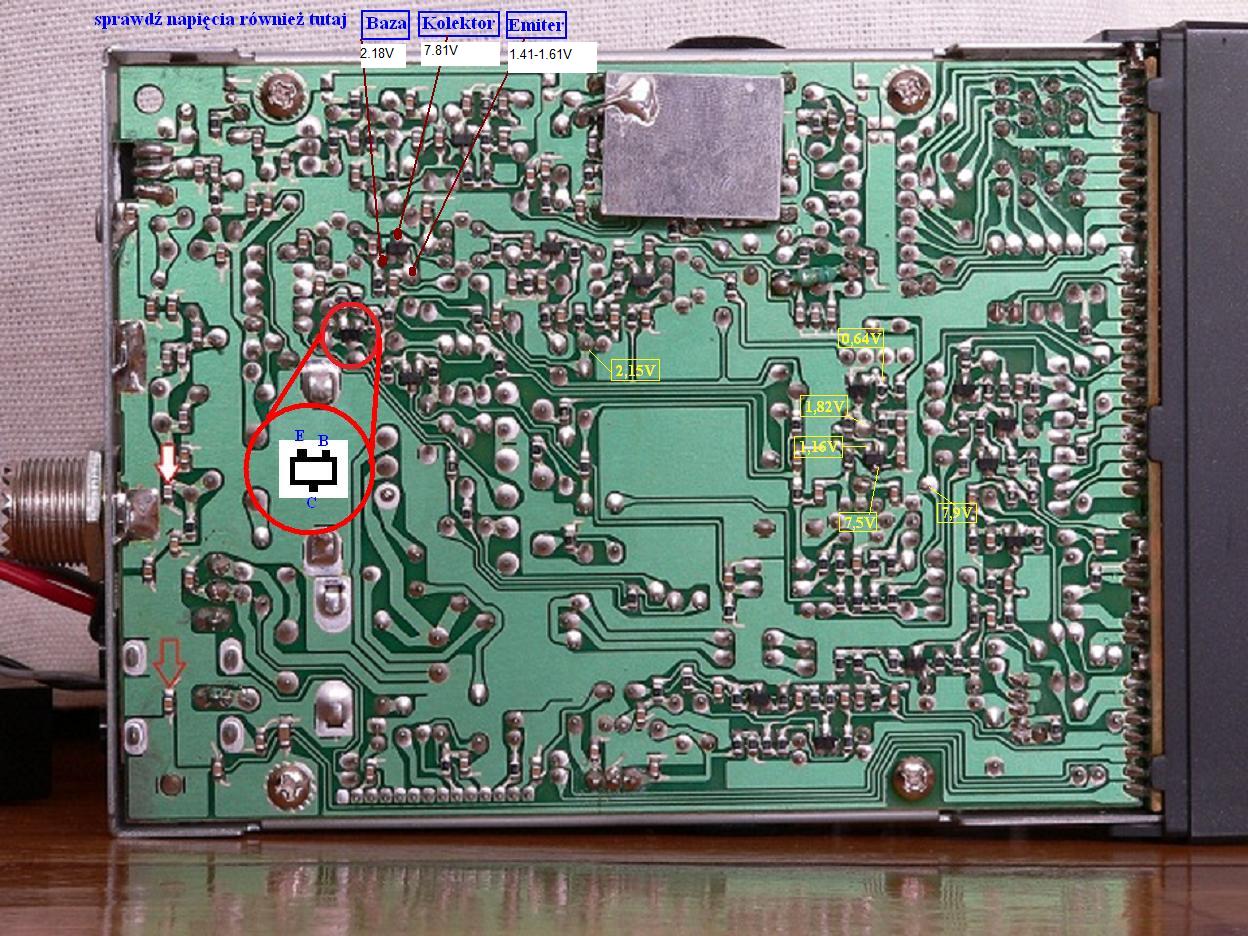

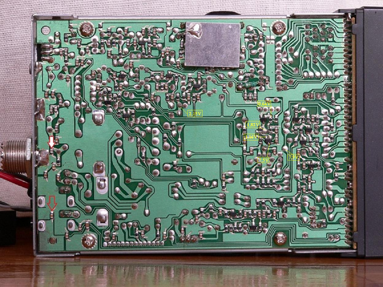

    #4 9943046
    SP5ANJ
    Spoczywaj w Pokoju
    Zbigniew Zero napisał:
    Mam problem z unidenem 520XL, wersja SMD z odbiornikiem na tranzystorach.
    Bez obrazy, ale Twój sposób pisania jest jak Twój wpis w profilu " Krawaty wiążę usuwam ciąże " .
    Wersja SMD z odbiornikiem na tranzystorach ma się tak, że wszystkie PRO-520XL (odbiorniki) są właściwie tylko na tranzystorach SMD lub "przewlekanych" .
    Chodzi o to że zaraz po włączeniu radio odbiera poprawnie,świecą się diody na wskaźniku S/RF, lecz po kilku sekundach
    odbiór zanika w sposób płynny aż do całkowitej ciszy, wskaźnik S nic nie pokazuje a radio zaczyna pukać i trzeszczeć.
    Jest to objaw uszkodzenia radia przy :
    - braku synchronizacji PLL - w samym VCO
    - złych napięciach w ARW odbiornika AM
    Filtr FT1 sprawdzony.
    Filtr FT1 jest to filtr hybrydowy/ceramiczny na częstotliwość 10,7 MHz i zastanawia mnie to - jak go sprawdzałeś. :?:
    Jak się za to zabrać, gdzie szukać usterki ?

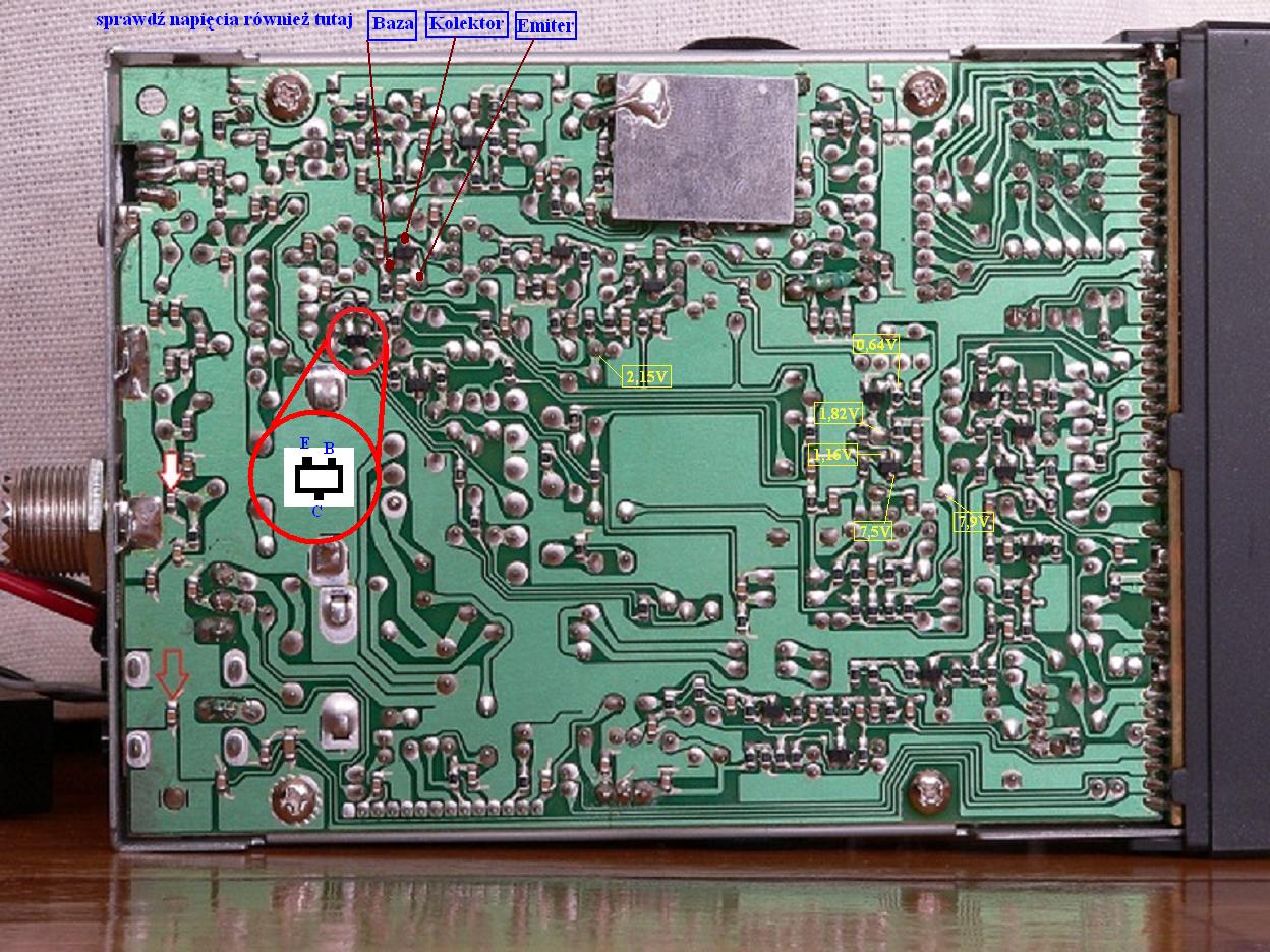

    Zapoznaj się z płytą główną tego Radia i zmierz napięcia na :
    Uniden Pro 520XL - Zanikający odbiór.
    Przecież bez gruchy odbiornik też pracuje.
    Jeżeli "gruchą" nazywasz "układ" mikrofonowy z PTT" to musisz wiedzieć, że bez tej "gruchy" część odbiorcza (sama w sobie) działa a "odsłuch w głośniku" nie jest realizowany ( NIE działa).

    #10 9944361
    bc211
    Poziom 30  
    Pukanie może wskazywać, że VCO uszkodzony. Zmierz napięcie w TP1.
  • #11 9944389
    Zbigniew Zero
    Napięcia są dokładnie takie jak wskazał SP5ANJ.
    TP1
    RX
    4,85V 1CH
    5,44V 40CH
    TX
    4,93V 1CH
    5,51V 40CH
    Co jeszcze mogę sprawdzić ?
    #12 9944481
    bc211
    Poziom 30  
    Wiem, że nie jest to metoda pomiaru, ale radio powinno "zbierać szum z tzw śrubokręta" w punktach we/wy obu filtrów i na bazach tranzystorów od strony wejścia i wyświetlać szum na skali.
    +To coś ma związek z zasilaniem, bo po wyłączeniu i ponownym włączeniu rozumiem że odbiór powraca ?
    Napięcia z obrazka tak ?
    Zmierz no jeszcze jakie jest napięcie kondensatora 10µF obok filtru FT1 to jest napięcie ARW do regulacji wzmocnienia odbiornika
  • #13 9944638
    Zbigniew Zero
    To jeden z punktów na obrazku od SP5ANJ i jest tam 2.14V

    Faktycznie przeoczyłem ARW jest w porządku. SP5ANJ narysował co potrzeba.

  • #15 9945888
    Zbigniew Zero
    bc211 napisał:
    RF-gain jest w emiterze pierwszego tranzystora.
    Jak już pisałem, nie dysponuję schematem tego radia.
    Czy pierwszy tranzystor to ten zaznaczony na czerwono ?
    Jaki ma układ wyprowadzeń ?

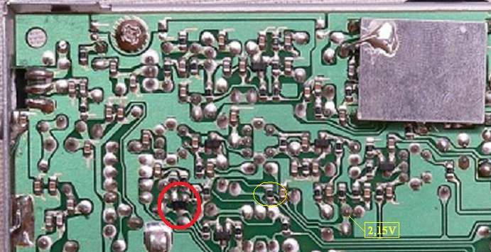

    #16 9946364
    bc211
    Poziom 30  
    RF-gain pro-520xl

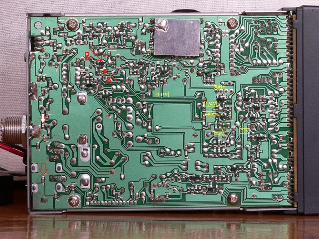

    ten na czerwono to jest arw miałem na myśli ten drugi czyli pierwszy stopień RF z resztą widzisz gdzie idzie ścieżka do rf-gain'a
  • #17 9946516
    Zbigniew Zero
    W punkcie A zmienia się napięcie wraz z kręceniem RF gain-em od 1.41 do 1.61V.
    Zauważyłem że radio zaczyna szumieć po przyłożeniu przewodu multimetru do punktu B.
    Szumi również gdy ten sam przewód przykładam do wejścia FT1,
    wcześniej to samo wejście sprawdzałem śrubokrętem.
    #18 9946725
    Sprawdź również te napięcia, ponieważ coraz częściej "przebija" się (zwiera) złącze B-E.
    Podaj wyniki pomiarów.

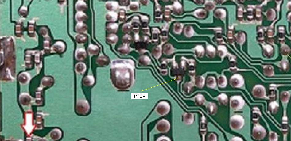

  • #23 9948022
    bc211
    Poziom 30  
    Zanim odpisałeś dodałem obrazek jest to tranzystor kluczujący p-n-p TX B+.
    Zrobiłem mały pomiar i ten Q w czasie nadawania nie jest nasycony, więc mógł się przegrzać.
    Koledzy podpowiedzą Ci co masz zrobić. Widzę, że zależy Ci na radyjku skoro nie śpisz po nocach.
    z kol. Adamem staramy się pomóc jak możemy . Bądźmy dobrej myśli usterkę już masz. Uciekam spać.
  • #24 9948036
    Zbigniew Zero

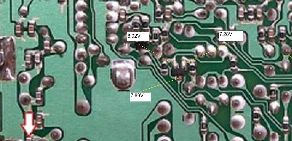

    A oto co pomierzyłem.
    Czyżby tu był pies pogrzebany ?
  • #25 9948044
    bc211
    Poziom 30  
    Tranzystor wygląda jakby był nasycony, albo uszkodzony.
    Myślę, że tranzystor jest dobry i z drugiej strony rezystora w bazie (7,28) jest bliskio zero wolt i trzeba szukać co powoduje samoistne włączanie się TX
  • #26 9948059
    Zbigniew Zero
    Napięcie na tym rezystorze (od strony D208) to 6V.
    Cóż to za tranzystor ? Czym go podmienić ?
  • #27 9948078
    bc211
    Poziom 30  
    Dla pewności zmierzyłem kilka podobnych sztuk. Tranzystor TX B+ jest nasycony poniżej . napięcai ok. PTT ≦ 6,9V
    Tranzystor jest OK. Coś przywiera do masy od strony gniazda mikrofonu do punktu rezystor w bazie Q.
    Gdyby kolega, który udzielił odpowiedzi jako pierwszy napisał co zmierzył, to sprawa byłaby załatwiona.
    Dioda zaczyna świecić znaczy, że efekt postępuje i napięcie PTT ciągle malaleje.

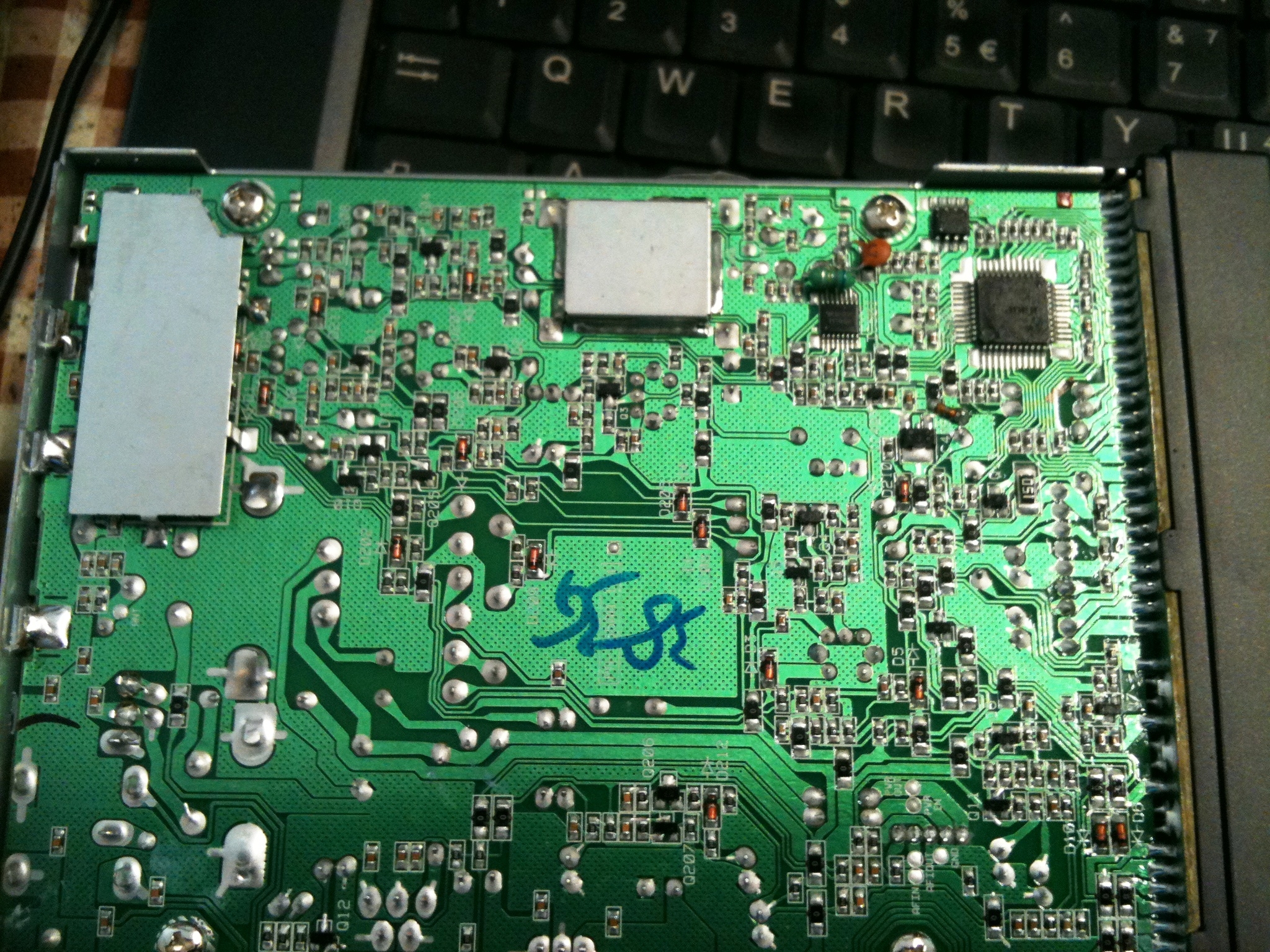

    #30 9979742
    SP5ANJ
    Spoczywaj w Pokoju
    Pewnie już straciliście do mnie cierpliwość
    Tu nie chodzi o tzw. cierpliwość , tylko o Twoje uszkodzenie radia i samą możliwość poprawnej podpowiedzi.
    Objaw "zanikającego odbioru" faktycznie może być spowodowany "przepaleniem" złącza tranzystora TX +B ale ... .
    Mam pewne "podejrzenia", że może to nie jest płyta SMD wersja 3-cia tylko NEW PRO-520, która wygląda tak (model z lutego 2011 roku) [ schematu nie ma w sieci - jak zwykle - ] :
    To zupełnie inna płyta główna - a było ich już 4-ry (z tą pokazaną) w radiu PRO-520xl .
    Przyznam, że już sam nie "kumam" - jak rozwiązać ten problem i bc211 również ma tzw. "dylemat". :D
    Widzę, że samo pojawianie "lekko świecącej" się diody TX (w czasie odbioru) - musi powodować - załączanie się nadajnika i PLL w stopniu (lekko załączonego), powodującego "przenikanie" czy niestabilną synchronizację układu PLL" powodującego zanikający odbiór z funkcji blokady na wyjściu OFF PLL.
    Zbigniew Zero - podpowiedz, czy aby ta płyta główna nie jest ta z lutego 2011 roku. :?:
