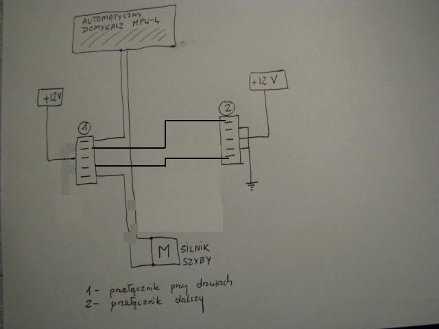

    Mam problem z tylną elektryczną szybą po dołożeniu dodatkowego przełącznika. Szyba była podłączona do przełącznika w drzwiach i do automatycznego domykacza szyb; wtedy wszystko działa dobrze. Po dołożeniu dalszego przełącznika dla kierowcy nr 2 na schemacie szyba nie chce się zamknąć. Gdy wyjmę przełącznik przy drzwiach to działa ten od kierowcy, ale automat nie ma siły już domknąć; gdy wyjmę przełącznik od kierowcy wszystko działa dobrze.

    Dołóż dwie diody na przełączniku 2

    powiedz mi jakie żebym mógł kupić w sklepie elektronicznym, zakłada się je jakoś specjalnie np. w kierunku przełącznika nr 2 czy to bez znaczenia?

    Na pewno pomoże, szczególnie, że na przewodzie zmienia się polaryzacja:D
    Do sterowania dwoma przyciskami jednej szyby jest inne połączenie, pasuje schemat np.z clioII

    nadmienię, że z drugiej strony szyba z tyłu jest podłączona tak samo i wszystko działa jak trzeba na 2 przełączniki - 1 w drzwiach, drugi przy kierowcy

    Dołączając dodatkowy taki przełącznik nie można go stosować równolegle. Od tego są właśnie oddzielne sekcje podłączone do masy, skrobnę schemat w paincie.
    O, to powinno być jakoś tak:

    wielkie podziękowanie dla danthe; wszystko działa jak należy wg jego poprawek do schematu, zasłużony "pomógł"; temat do zamknięcia
