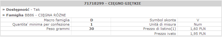

    Witam serdecznie, w wersji sporting tego auta istnieje coś takiego jak linka blokady biegu wstecznego która niestety nie działa u mnie dobrze i blokuje całkiem bieg wsteczny przez co nie mogę go wrzucić, koszt linki ok. 160zł :( Pytanie z mojej strony jest następujące: Czy można całkowicie usunąć blokadę biegu wstecznego w tym aucie, bo wówczas koszt byłby dużo mniejszy ;) Jeżeli można to mniej więcej w jaki sposób??? Dziękuję z góry za odpowiedź i proszę o pomoc, gdyż bez wstecznego nie ma jazdy praktycznie...:(

    Ta linka blokady wstecznego jest oznaczona w katalogu jako "71718299 - CIĘGNO GIĘTKIE" i kosztuje całe 1,95zł z VAT... jak Ci żal tych 2zł to możesz ją dorobić z kawałka drutu.
    Fiat Cinquecento 1.1 Sporting Usunięcie blokady biegu wstecznego
    Blokada jest przy lewarku, nie w skrzyni. W innych SC wciska się lewarek żeby włączyć wsteczny w Sportingu podciąga się pierścień znajdujący się pod gałką (nr 3 na powyższym rysunku), tak jak w Puntach.

    Dzięki wielkie;) Nie wiedziałem, że to się zowie cięgnem. A jeszcze pytanie tak w razie czego, jak odłączę blokadę od lewarka to wsteczny powinien wchodzić już teoretycznie bez problemu tak? I czy można by było tak jeździć, czy to nie przeszkadza??? To taka by była druga opcja gdyby z tą linką nie dało rady jednak...

    Jak odłączysz te cięgno to nie włożysz wstecznego.

    Można zdemontować blokadę ale to dość niebezpieczne, zwłaszcza jakby ktoś "obcy" wsiadł za kierownicę. Jeśli to rzeczywiście problem z blokadą to nie ma co kombinować w końcu to raptem 2 zł i 5 min roboty.
