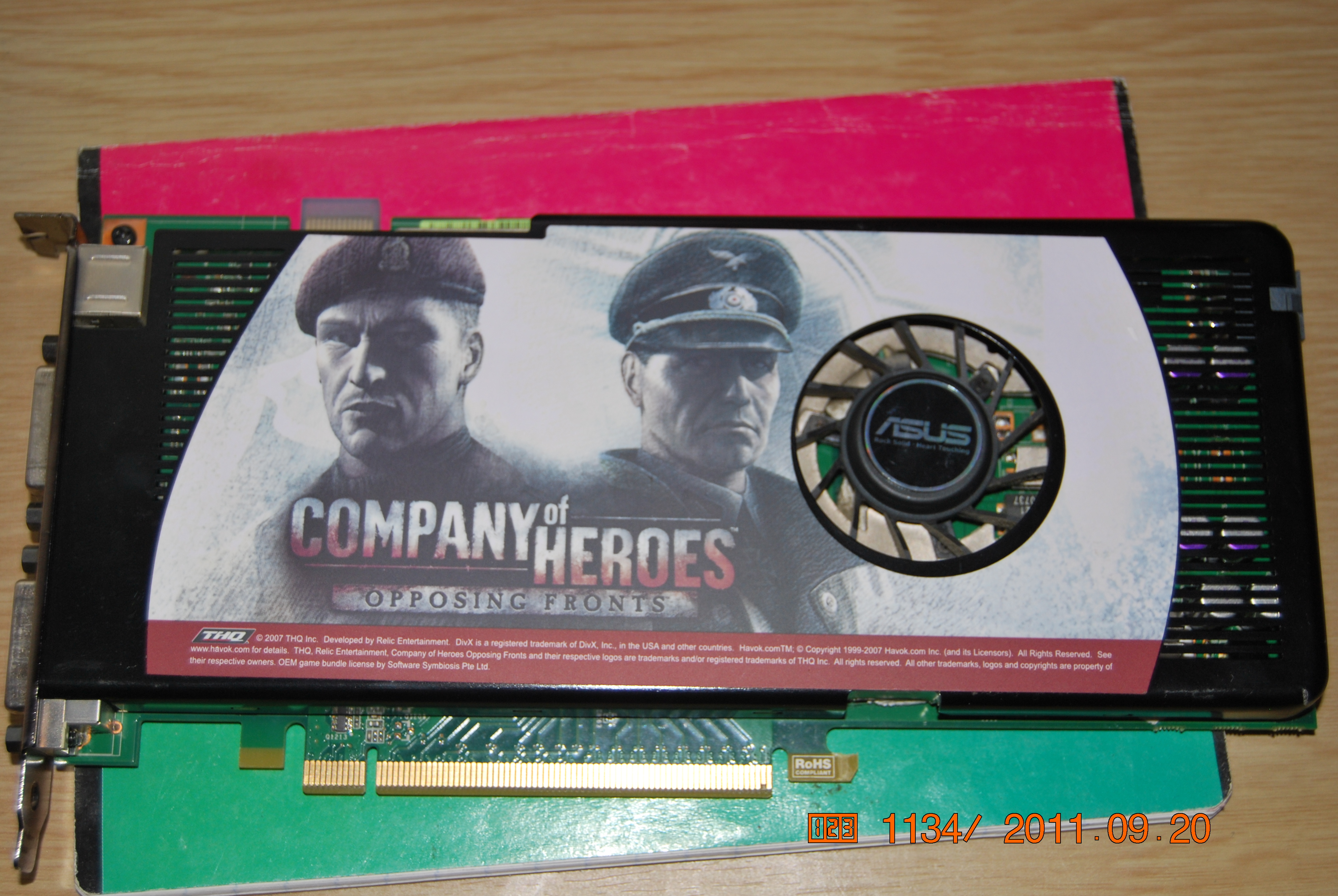

    Zaczynajac od "odkurzenia komputera" z kurzu poprzez sprawdzenie wentylatora karty po wymianę pasty termoprzewodzącej. To tak na szybko. Poza tym ja mam 8500GT i powiem że te karty nie mają zbyt niskich temperatur raczej dość wysokie (z tego co zaobserwowałem i wyczytałem) przy oryginalnym chłodzeniu, co nie oznacza że niewystarczajacym. Pozdrawiam.

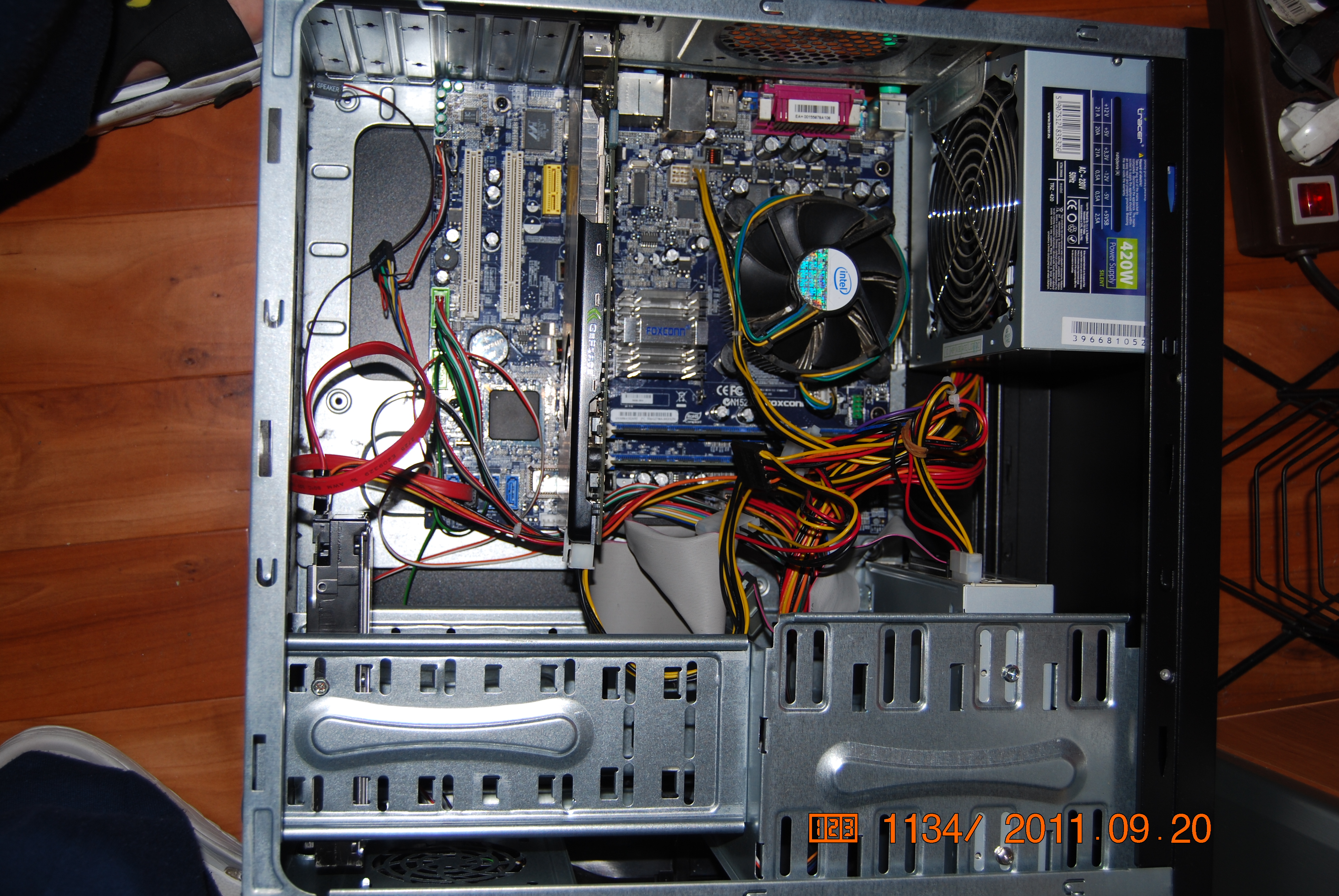

  • #3 9945250
    daavid117
    Zdjęcia obudowy zamieść lub sam powiedz jak wygląda obieg powietrza w obudowie.

    Dodaje 2 zdjęcia jedno zdjęcie karty graficznej ( wydaje mi się ten wentylator strasznie mały jak na taką grafike podobny był w gf 2.... I zdjęcie obudowy na prośbę kolegi. Komputer jest odkurzony, pastę mam jeszcze od procesora nie wiem czy może taka być poza tym trochę obawiam się sam to robić bo nie wiem co do czego...
    Po za tym trochę dziwne mi się wydaje że grając w grę po nie dłużej nich 5 minutach komputer jest już tak nagrzany że zacina się i trzeba restartować...

    #9 9945575
    daavid117
    Brak obiegu powietrza w obudowie + grzałka referent 8800GT = niezły piekarnik. Zamontuj wentylator wdmuchujący z przodu i wydmuchujący z tyłu obudowy.

    Geforce 8800 GT - przegrzewa się
  • #11 9945889
    daavid117
    10zł sztuka. Zmierz jakie potrzebujesz. Ten zasilacz to bomba zegarowa.

  • #14 9949886
    exe2468
    Założyłem 2 wentylatory jeden bezpośrednio pod kartą ( taki przykręcany jak grafika ) i drugi z tyłu obudowy. Teraz temperatura spadła o 10 C, także jestem zadowolony :).
